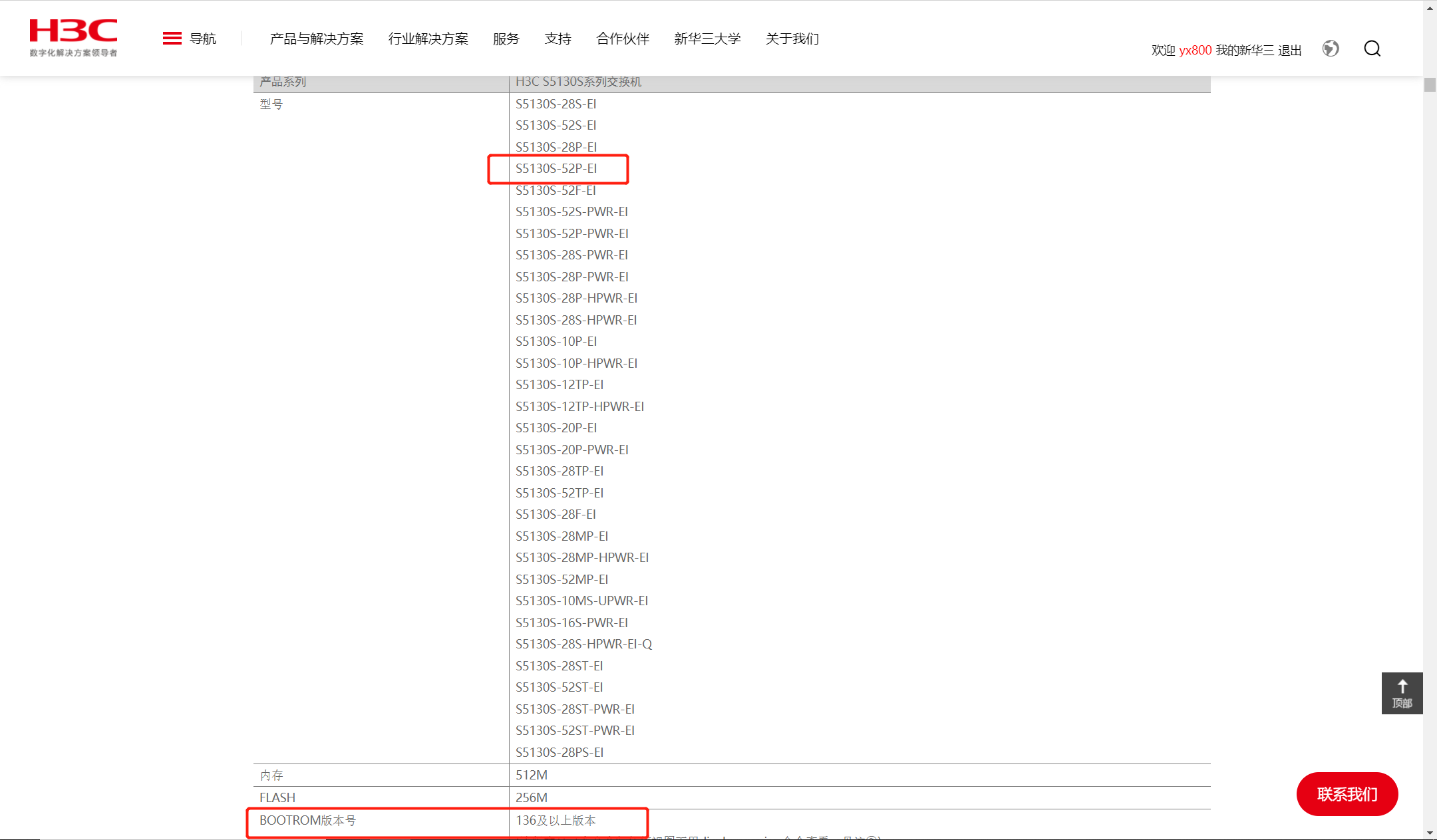

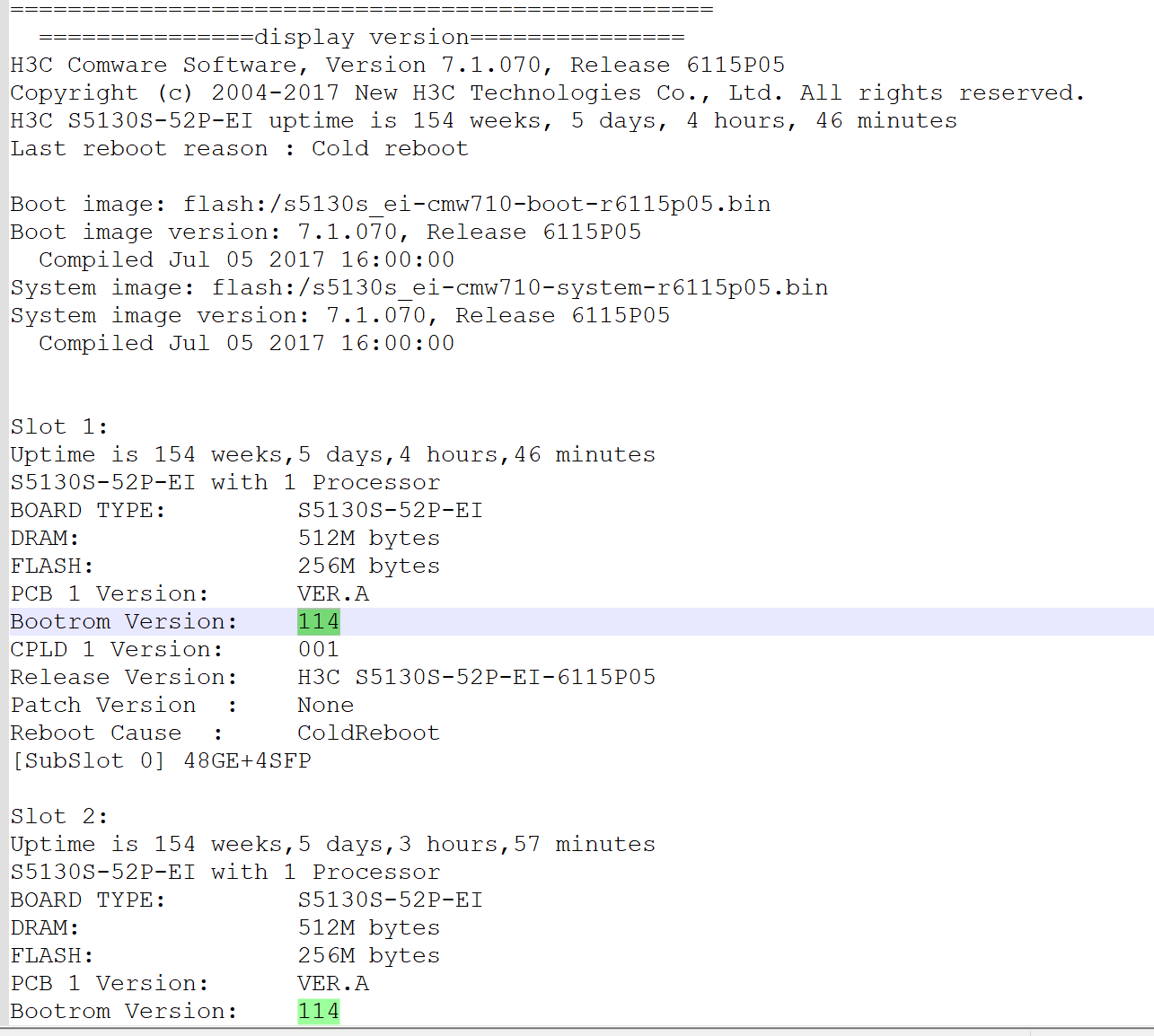

交换机升级的时候版本说明书里写的需要bootrom136版本以上,但是客户交换机是114版本,可以直接升级吗
可以,boot包里面已合入bootrom版本, 升级过程中可按需求升级bootrom,默认是升级。
粉丝:105人 关注:1人
可以,升级过程中会自动升级bootrom
