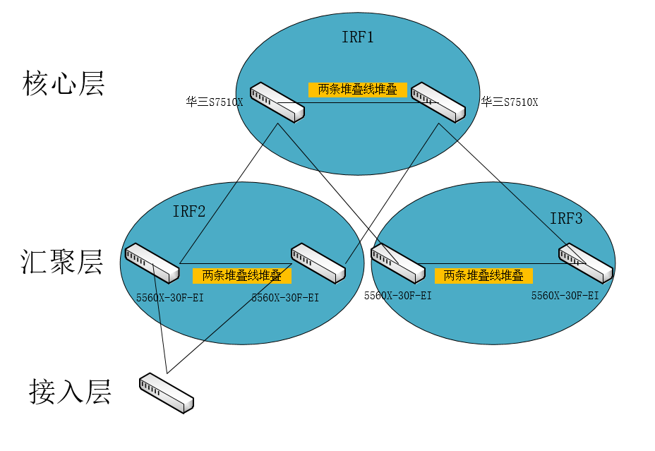

2台S7510X,4台S5560-30F-EI,目前已经做完了堆叠,核心层与汇聚层中间为口字形连接,设置了不同的domin ID,想要做LACP MAD分裂检测,有一些疑问。
1.LACP MAD分裂检测一定需要中间设备对吗?如果用堆叠的IRF作为中间设备可以吗,在核心层下联的聚合链路与汇聚层上联的动态聚合链路中开启MAD enable就可以吗?开启了是不是就实现了互相的分裂检测?需要在IRF1和IRF2与IRF1和IRF3的动态聚合链路当中都开启吗?
2.IRF中动态聚合后的链路默认是负载分担的吗?
3.汇聚层下联的两个口做了动态聚合,接入层双上联,只允许了相应VLAN通过,未做其他配置,当汇聚层上联的其中一条链路中断,接入层设备的数据如何上传,两台都上传还是只上传到未中断的那一台设备?
多个域,每个域单独处理自己的分裂,配合ECMP或者LACP解决跨域分裂问题
回复一人饮:
BFD不是配再堆叠口的,你可以参考下官方文档,配置irf2 BFD,很简单的
叫我靓仔 发表时间:2021-05-18 更多>>
如果堆叠线断掉,怎么单独处理?
一人饮 发表时间:2021-05-18
回复一人饮:
堆叠线断掉,配置BDF检测,自动shutdown其中一台的所有端口即可
回复叫我靓仔:
在堆叠口配置BFD检测就可以吗?
一人饮 发表时间:2021-05-18
回复一人饮:
