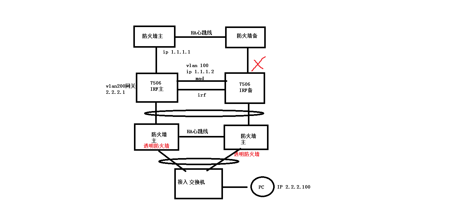

问题1:7506做irf,irf端口之间是否可以跑二层流量,相当于trunk模式吗?
问题2:如果其中7506备上连断了,流量会通过irf端口横向到达另外一台7506,对吗?
问题3:对于最下面的接入交换机来说,vlan200的网关mac是不是只能从左边上连端口主获得,还是通过右边端口也可以获得?
问题4:所谓的irf桥mac,默认说是7506主的,这个桥mac每个vlan都不一样吧
问题5:如果7506主宕机了,irf桥mac是默认irf mac-address persistent always,这时候桥mac还是主的,可是主宕机了啊
问题6:如果7506下联和接入交换机的上联,两个地方不做聚合的话,是不是就成环了
感谢大神能够详细解答
irf2端口之间的流量是不需要干预的,系统自动导流,做完IRF2,你当成1台就行了
是的
VLAN200的MAC两边都能学习
是的
主宕机了,备机继承桥MAC
不会,STP自动阻断一个端口
答:IRF之间不属于trunk,最多只算是内连口,同步IRF和配置用的。
答:只要做好了设备的互联配置和路由的指向,在发生切换时会切换过去的。
答:左右边都可以获得,主要是做好设备间链路聚合的部署。
答:是的,因为是两台物理设备进行的堆叠。
答:主宕机了,备会接管过来成为master和继承桥MAC
答:两个地方都不做聚合的话,物理上看是成环了,因此需优化STP的配置来稳定根桥和消除物理环路所带来的影响
