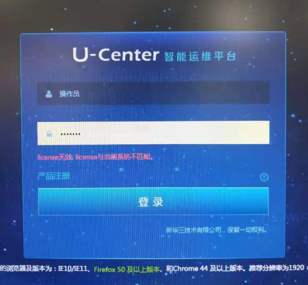

u-center登录页面提示license无效与当前系统不匹配,
2021-05-18提问
  • 1收藏,2508浏览
粉丝:0人 关注:63人
u-center登录页面提示license无效与当前系统不匹配,要怎么处理?
需确认下是否有收集过hostid文件,在收集hostid文件的话,就算是正式版授权,也会在14天后失效。
或者是否有做过服务器硬件的变更。
因此需要结合授权重新注册一遍u-center授权,获得激活文件后导入到u-center重新激活看下。

大佬,麻烦你说的仔细点,具体要怎么看是否有收集过hostid 文件,怎么结合授权重新注册一遍UCenter授权呢?麻烦给具体的操作步骤?谢谢

您好,可以问下网管人员是否有收集或或者服务器的硬件是否有变更过。

hostid文件是在哪里的?服务器的什么硬件变更过会导致出现license无效。

hostid文件是在登录界面的“产品注册”这里获取到的。

hostid文件是用来做什么的 ?如果没有收集过,是不是要收集呢?license无效是要在“产品注册”,“申请新的license或升级现有的license”,还是选择“使用license文件对产品进行注册”。

不注册的话不用收集的。

如果没有硬件变更、虚拟机迁移,且没有收集过hostid文件,可以咨询下400了。

是服务器迁移新机器,要怎么重新激活呢?

这样的话要走迁移流程了,需要填写迁移的材料。具体可以咨询下办事处售后。

是虚拟机吗?是不是虚拟机发生迁移了?如果是,迁移回去就行了

不是虚拟机的,

如果无硬件变更、且授权没到期,直接400看下
