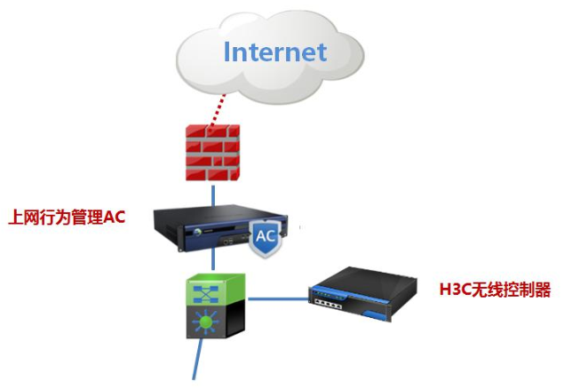

WX3510E无线控制器配合深信服的行为管理做portal认证,在认证阶段出现“控制器登陆失败,请检查控制器是否正确或者账号密码是否正确”,经反复确认排除账号和密码错误的问题,抓包分析后发现行为管理的2000端口发给无线控制器的包没有收到回包,正常无线控制器应该使用1812端口回给行为管理一个包,以完成认证,实际情况在抓到的包中没有发现认证1812端口的通信,请各位大神帮忙分析问题原因。

拓扑见下图,无线控制器的配置文件见压缩包

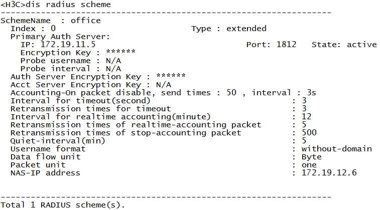

display radius scheme查看下1812端口的状态
状态见第三个回答

这个1812的端口应该没问题吧
