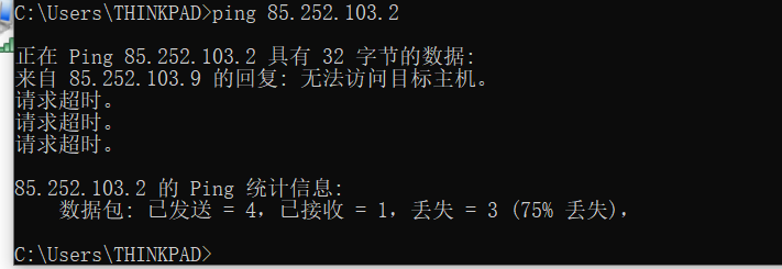

KVM里的eth0是服务器eth1的接口,但是eth0接口地址配了,直连服务器eth1,PC配置和服务器eth1同网段地址不能ping通,找到接服务器的那台交换机,配置和交换机接口下的同vlan地址可以通性,但是还是ping不通服务器eth1的地址,服务器是否还有别的配置需要做,求大家指导,谢谢。

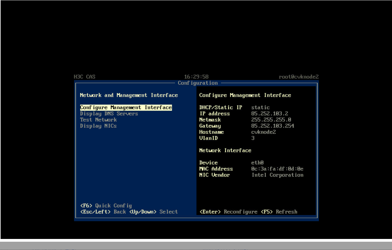

检查下交换机和与服务器直连的端口配置吧
根据截图看
eth0需要带vlan tag 3才会接收
也就是需要交换机配置trunk并放通vlan3才行。
另外如果确认是eth0对应物理服务器eth0
建议拔线再次确认看看。
解决以上问题后,建议在使用终端并连接交换机上的access vlan 3试试
 还是不行,请拨打400热线寻求帮助。
交换机那端配置为trunk,放通vlan 3也不行,最后确认了一下,服务器不用配置vlan,经过测试,是通的。谢谢你Xcheng。
