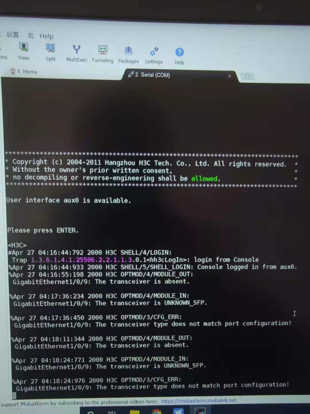

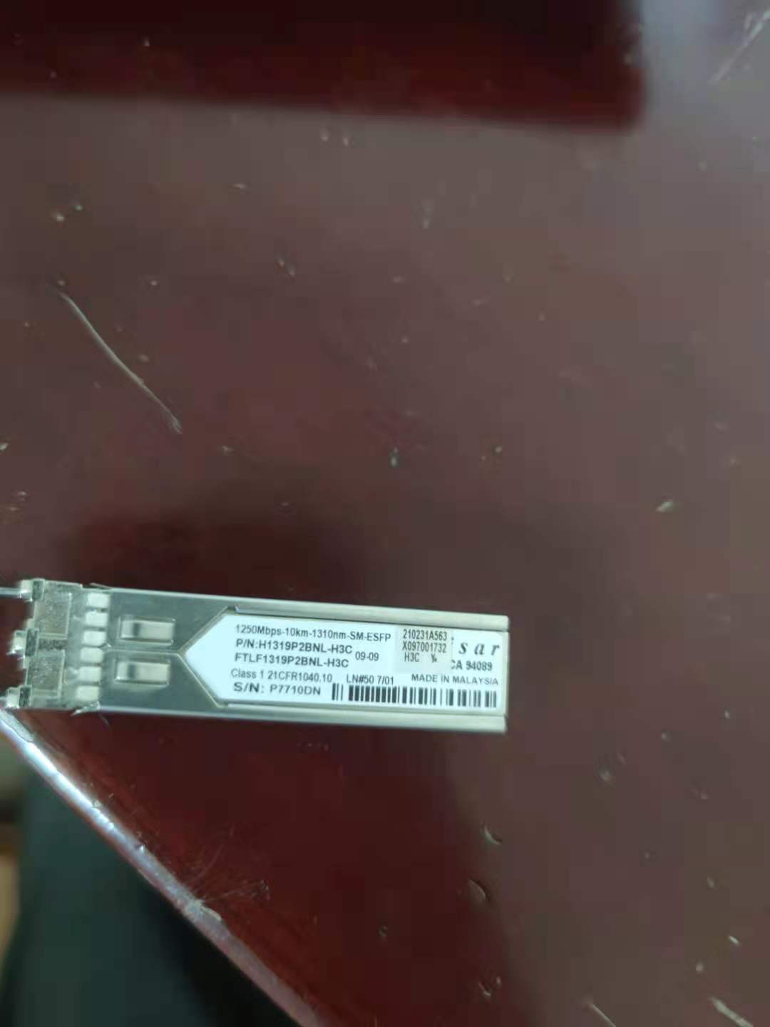

交换机接入光模块后,发现(物理)端口9处的两个接口都用不了,麻烦指导一下,帮忙确定问题出在哪里。
插拔光模块时有提示报错:不匹配
第三方光模块不保证适配,从日志看,设备无法识别,建议使用原厂光模块。

就是使用原厂的光模块的,所以不知道原因

是使用的光模块是原厂,正常来说应该可以使用,但是提示报错:不匹配。
以下是光模块相关信息的查询命令,请悉知:
[H3C]display transceiver manuinfo interface //查看光模块生产厂家信息
 [H3C]dis transceiver interface GigabitEthernet 1/0/1 //查看光模块的信息
[H3C]dis transceiver diagnosis interface GigabitEthernet 1/0/1 //查看光口的收发情况
 [H3C]dis transceiver alarm interface GigabitEthernet 1/0/1 //查看光口的告警信息
看下设备的软件版本是否最新,可考虑升级到最新。
