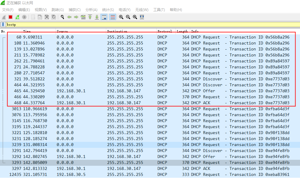

路由器lan口连接不同的交换机,交换机下的pc插上网线需要30多秒才能获取到地址。帮忙分析一下什么原因。下面是抓包截图。

zhiliao_U3IY4Y 发表时间:2021-05-19
从抓包文件看dhcp server没有答复,不知道是没收到还是收到了没答复,可同时在dhcp server上抓包看看。抽空给个采纳,谢谢!!
一开始是request报文没有答复,后面是完整的交互报文
IT钟点工 发表时间:2021-05-19
回复IT钟点工:
那就是看不出什么问题,目前看到的就是DHCP服务器没给答复?
设备上抓包看看,如果收到了没有回复,升级到最新版本或者收集信息联系400处理
交换机侧终端接入的端口开启STP边缘端口看下:
int gi 1/0/1
stp edge-port
因为端口UP,会发出STP TC拓扑改变的报文,STP重新计算,在计算出来前是无法转发数据。
zhiliao_U3IY4Y 知了小白
直接从路由器的LAN口获取地址基本上几秒就可以了。通过交换机就有问题了,多个lan口连接了多个非网管交换机,现在大部分交换机都有获取地址慢的问题。
