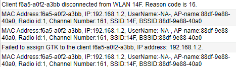

wac361+9台wap712c组网管理日志多台设备出现Reason code is 16
  • 1收藏,1566浏览
粉丝:0人 关注:2人
wac361下发ip,9台wap712c无线ap下接入终端200个左右,早上9点到9点半接入时出现大量Reason code is 16,需要多次连接无线才能连上,有时会出现连不上的情况
出口路由器下接wac361做无线数据转发及dhcp分发ip,wap712c开启2.4G和5G双频段且均设802.11n射频模式,每个ap两个射频接入最多50个设备

16是组播握手报文发送超时,现场用的是组播无线嘛

并不是,开启了广播回复探测
zhiliao_2n1WjX 发表时间:2021-05-19
建议先把这个关闭吧,登录到AP看下空口质量 [sysname-wlan-ap-ap3] undo broadcast-probe reply
