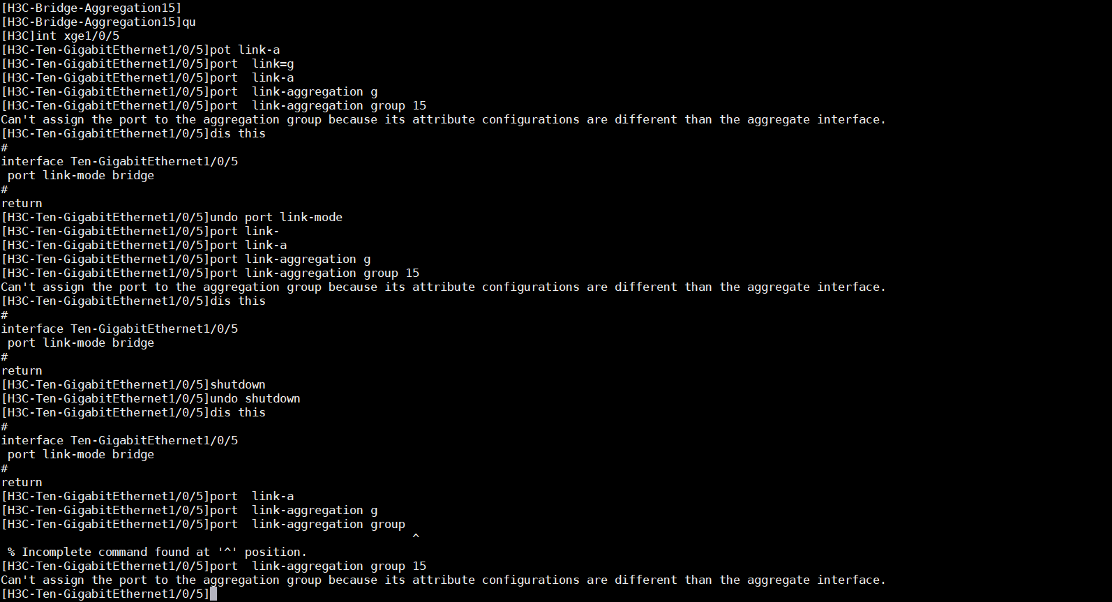

一些接口加入不了聚合组,但是一些接口可以,同样的配置,接口下所有配置都清空了,这个需要怎么处理吗?
port link-agg group 15 force
谢谢 可以

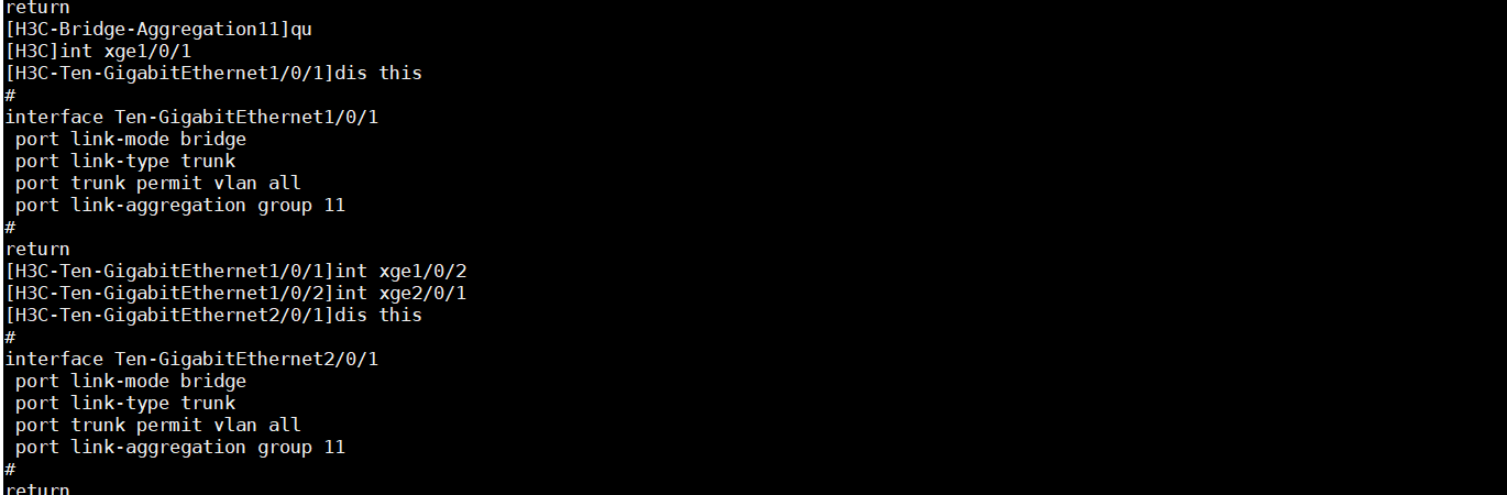

物理成员端口下的配置和聚合组的配置不一样。同时需确认物理成员端口的模式和聚合组的模式是否一致,比如二层端口对应二层聚合;三层端口对应三层聚合。
可尝试清空物理成员端口的配置后重新添加看下,以下是参考命令:

查看聚合15下的端口都是什么配置,确认待加入的配置一致
