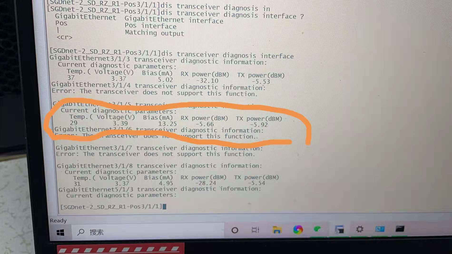

设备搬迁,通信链路未变动,对端设备未变动,接上线后光口下面有光功率(千兆单模),但是端口不up,而且无法进行强制速率,输入speed 1000报错,提示operation  not supported。
搬迁之前端口时up的。

  1. 查看链路,根据描述大多数是链路问题导致,以及收发光是否在正常范围内
  2. 检查通过display transceiver alarm interface和display transceiver diagnosis interface命令是否能正常读取光模块告警和光功率。同时,可以通过查看光模块告警信息来确认是本端问题还是光纤或者对端问题。
    <H3C>display transceiver alarm interface GigabitEthernet 2/0/1
    GigabitEthernet2/0/1 transceiver current alarm information:
      TX fault
      PCS receive local fault
      Laser temperature fault
    Alarm信息中如果存在接收有问题那一般是对端或者光纤问题当然也包括排查中断传输设备(如果有传输设备),而如果是发送或者电流电压那就需要排查本端。各类光模块alarm信息如下:
