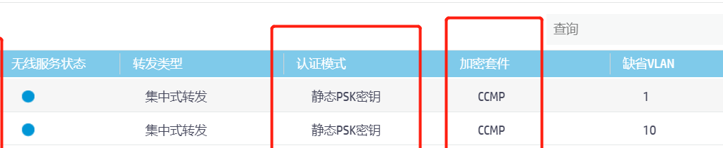

AC控制器(WX2510H-F)上如图划分的wifi服务名的两个wifi线路:
认证模式和加密套件设置都是一样的,【两个无线服务名:WIFI1 和 WIFI2】
同一台客户端设备,其中两个无线服务名的加密类型为什么会不一样?

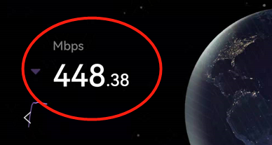

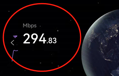

这两个无线服务名的连接速度也相差一倍,AP都是WA5320:
加密类型为:PSK(FT)的测速如下:WIFI1
另外一个无线服务名的测速如下:WIFI2
带宽都是一样的,都在一个AC控制器下面,设置也是一样的,为什么识别的加密类型和速度不一样?求助!AC配置如下:

把vlan10里面的tcp mss 1200 删掉,恢复默认
把ft enable删掉
Johnny囧尼 发表时间:2021-05-19 更多>>
现在问题就是 连 WIFI2的 vlan10这个的什么问题都没有,反而另外一个WIFI1的问题非常多。
WRC 发表时间:2021-05-19
把ft enable
把ft enable删掉
您好,将FT关闭重新测速
wlan service-template 1
undo ft enable \\关闭FT
可以参考这个http://www.h3c.com/cn/d_201711/1042873_30005_0.htm#_Toc496261039
ping通就走 发表时间:2021-05-19 更多>>
提示:Please first disable the service template.
WRC 发表时间:2021-05-19
首先,undo service-template enable,然后undo ft enable ,最后service-template enable
听见你说达不溜 发表时间:2021-05-19
