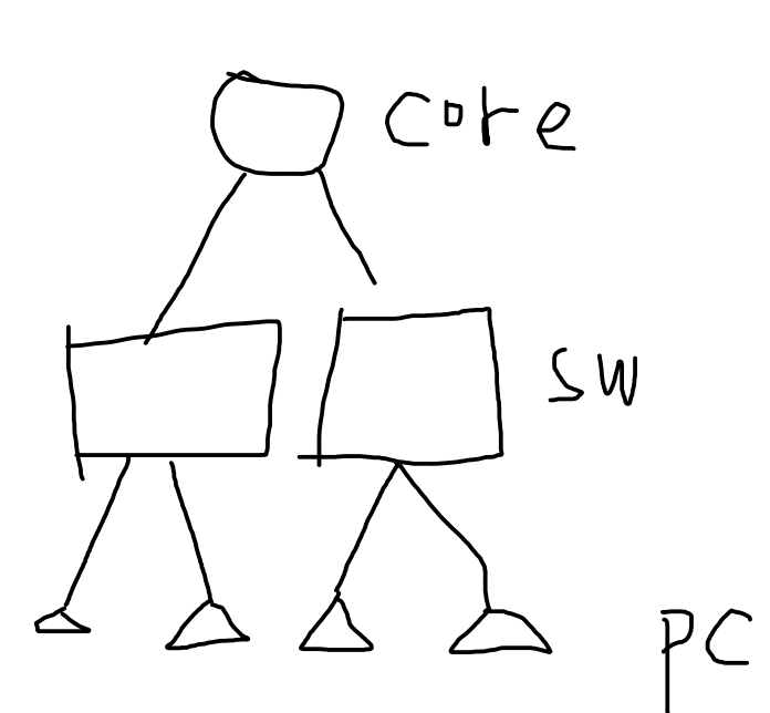

如图拓扑  SW交换机上经常被人误接线导致环路,造成全网断网,SW交换机和Core交换机都已经开启了STP功能
为什么开启了STP功能,但是端口不会自动阻塞破除环路?
STP理论上可以防环,如果无法防环,需要进一步确认配置等是否正确。
粉丝:21人 关注:11人
。。。生成设备被误接线就挺离谱的
开启了STP功能,相对应的其他设备上也开启STP功能,确保STP根桥能被选上并消除环路。
以下是STP信息查询的参考命令:
dis stp root 查看根桥信息
dis stp brief 查看STP端口状态情况。
