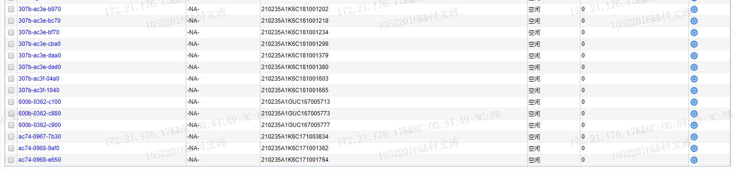

从ac上面看到一共有72个安排,但是其中有16个ap状态是空闲,且地址是NA,请问这种情况下需要怎么处理?

查看AP当前注册状态
命令:display wlan ap all
例如:State为“I”表示AP未上线;“R/M”、“R/B”表示已上线,分别为主、备隧道。
