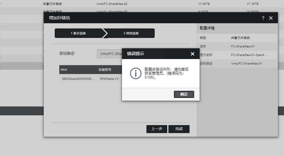

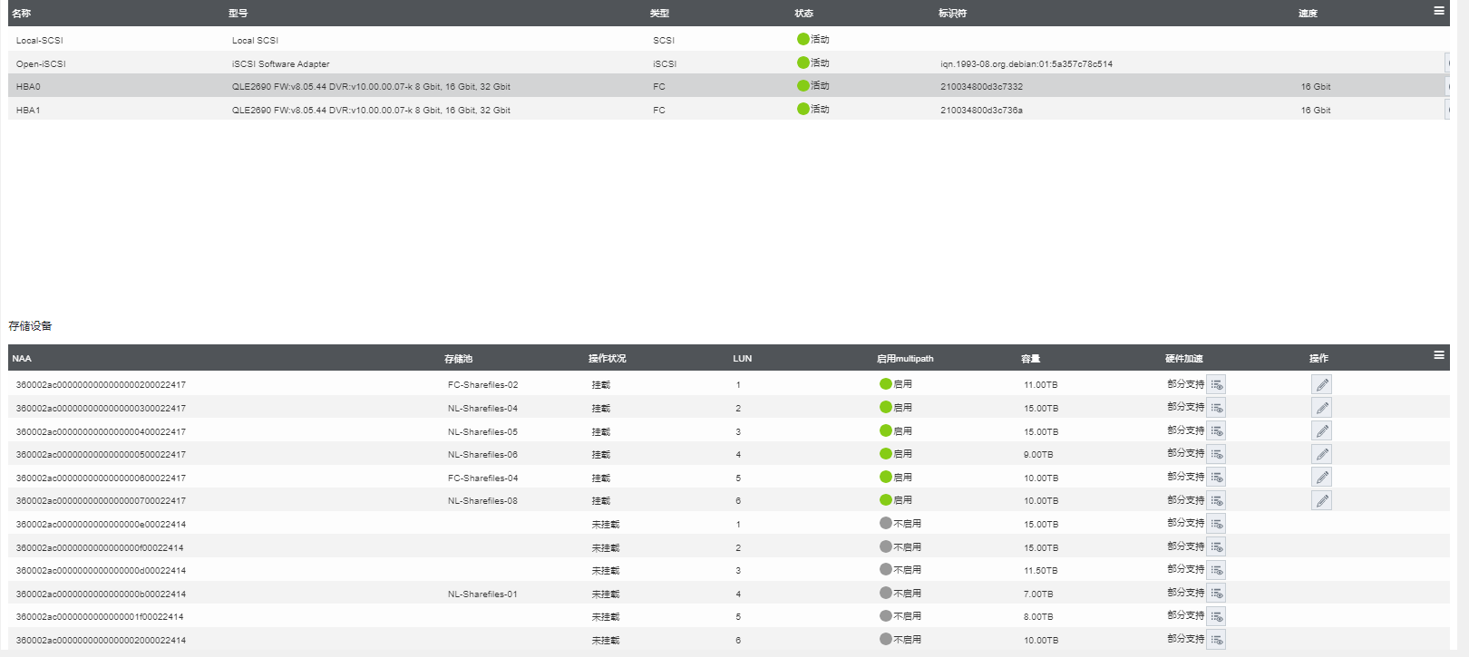

CAS添加共享存储提示
多路径配置检查下3par侧,有没有配置多个zone
67 九段
粉丝:59人 关注:4人
是什么存储,是否有按要求配置好/etc/multipath.conf文件,查看multipath服务是否正常运行,service multipathd status
