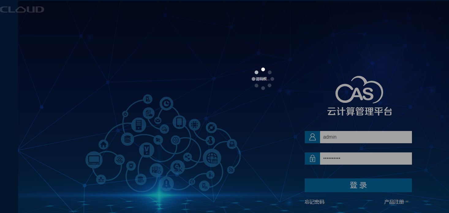

CVM无限打圈圈
2021-05-19提问

CAS7装VMwareworkstation上无限打圈圈是啥情况呀。 WIN10系统VM版本12.0

您好:
CAS管理界面登入提示“请稍后”问题排查,确认用户密码输入正确,但长时间无法登入CAS管理界面。该问题引起原因是因为在CAS E0306版本以后(包含CAS E0306)加强了对CVM主机部署场景的管控,对CVM主机的部署加了诸多限制性的条件,要求CVM主机必须部署在CAS虚拟化平台或者物理服务器上,如果CVM主机部署在VMware、华为等第三方虚拟化平台上(包括VMware WorkStation平台)则禁止用户登入CAS管理平台。如果CVM主机部署在CAS虚拟机上,需要注意打开CVM虚拟机串口监听功能以及检查CAStools类型,最后再冷重启虚拟机才能解除对CAS管理界面的限制。

看一下官网这个安装手册,排查一下中间步骤有没有问题呢?
https://www.h3c.com/cn/d_202010/1350998_30005_0.htm

不支持,套娃

cas不支持虚拟化嵌套的。
请使用物理服务器直接安装。

用E0306之前的版本可以,E0306之后就限制了。 可以用E0303版本
