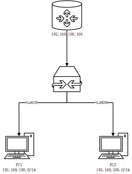

在防火墙上设置了两个VLAN,其中
1.VLAN100 IP 为 192.168.100.1,所有端口都为二层模式,接PC1。
2.VLAN200 IP 为192.168.200.1,所有端口都为二层模式,接PC2。
3.上级路由器接在VLAN100的某个端口上,路由器IP为192.168.100.100。
4.上述所有使用的端口均为access
5.设置了静态路由0.0.0.0 0.0.0.0 192.168.100.100
6.所有端口,包括vlan已加入trust域,属于同一个域
现在PC1能ping通PC2,也能正常上网,但是PC2却不能ping通上级路由192.168.100.100,也不能正常上网,求大神指点那里出了问题
路由器上协商去网192.168.200.0/24的路由,下一条防火墙
路由器针对192.168.200.0/24也做NAT

路由器上要写到200网段的回指路由才可以,下一跳指向防火墙

如果纯二层组网且所有接口是access肯定实现不了。
除非
方案一
防火墙做三层使用。
方案二
防火墙上层设备配置单臂路由。
防火墙与上层设备走vlan trunk方式
方案三
如果防火墙三层设备不能动
防火墙配置192.168.100.254/24遇上上层互联。
然后内部用vlan 20 vlan 30作为内部网段方式来规避。
当然防火墙上联需要配置nat不然和方案一类似了。

从你的拓扑图来看,这种拓扑一般防火墙应该是做成透明模式,所以你可以网上搜一下:
1、防火墙透明模式如果设置,这个问题在http://www.h3c.com文档里,查一下该型号防火墙的说明书就可以查到。
2、单臂路由,这个用百度搜一下就有很多
其中一个VLAN无法通信,以下是排查要点,请参考:
1、检查VLAN是否已创建,并划分到端口,且是否已配置了VLAN IP。
2、检查路由内是否包含了VLAN 40的网段进行了宣告。
3、防火墙上涉及到的物理端口、VLAN虚接口需加入安全域并放通安全策略或域间策略,尤其是LOCAL域,需分别作为源和目的进行放通。
4、检查路由器与防火墙是否已配置了三层互联及路由发布或指向。
