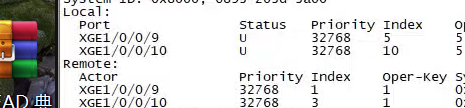

聚合是不是有问题
2021-05-20提问
  • 1收藏,1682浏览
粉丝:1人 关注:11人
聚合是不是有问题
是的,status那里要是S才行
物理成员端口没有被选中,是没有聚合完成,以下是排查要点,请参考:
1、检查本端和对端的聚合组类型、模式是否一致。
2、检查本端和对端的聚合组内的配置是否一致。
3、检查本端和对端的物理成员端口类型、速率、双工模式是否一致。
4、检查本端和对端的物理链路是否有问题。
5、检查本端和对端的STP端口状态是否都是转发的。
