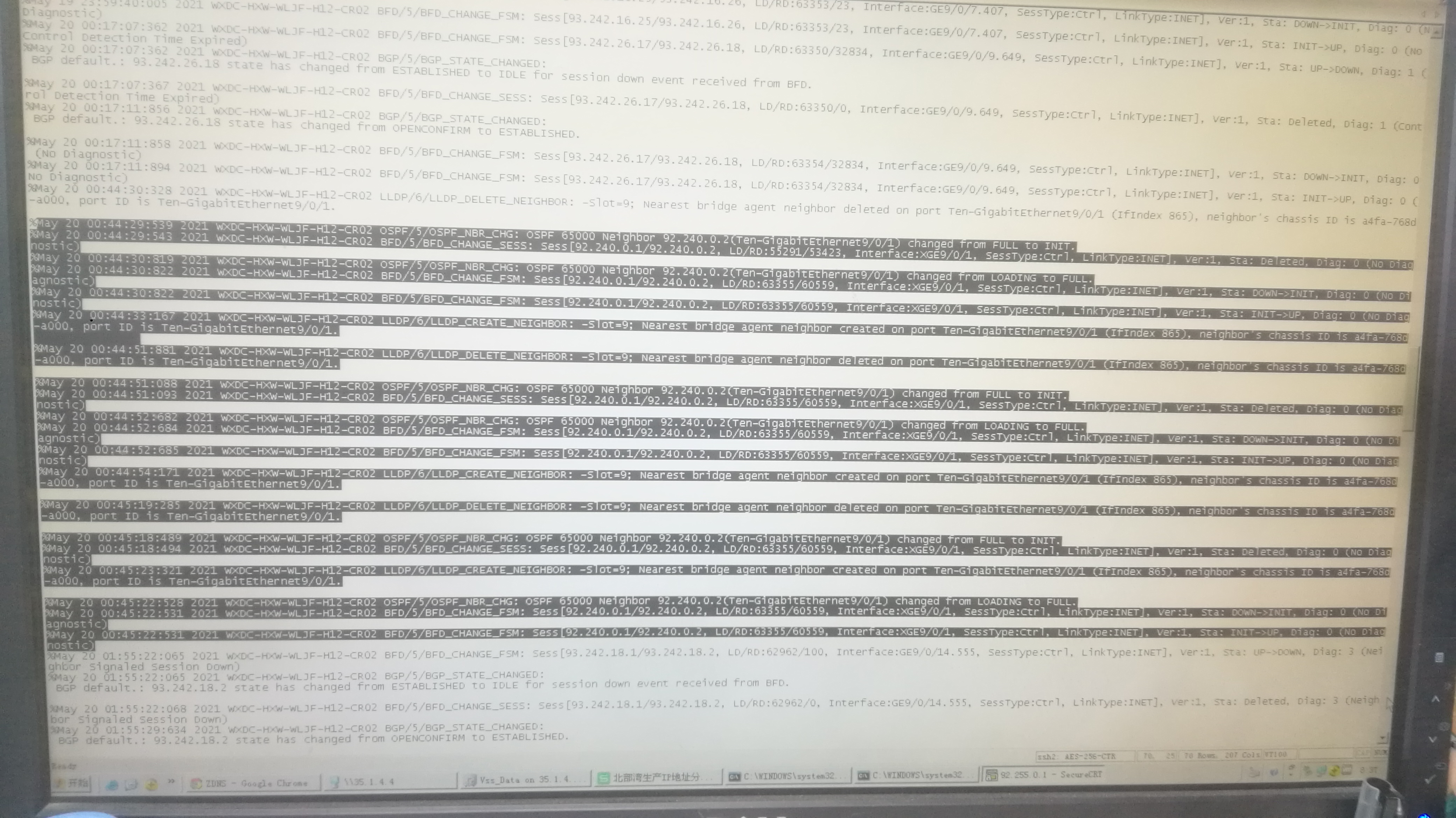

ospf邻居从full突然到init,然后又full,又转到init再到full,是怎么回事呢?
OSPF邻居状态不稳定,以下是排查要点,请参考:
1、检查本端到对端的物理链路是否正常。
2、检查本端和对端的端口配置中是否有配置了MTU或TCP MSS的参数。
3、dis ospf sta error看下哪类的OSPF错误统计在增长。

上面的lldp_delet-neighbor ,/ lldp_creat-neighbor 是怎么回事,会是这个影响吗?
大白的小白 发表时间:2021-05-20
这个是LLDP邻居的发现,检查物理链路是否正常吧
得闲饮茶013 发表时间:2021-05-20
lldp这个一会删除,一会建立邻居是什么意思?
附近桥代理邻居是什么意思?

你这个一直在震荡啊  有没有配认证啊  是不是认证错了啊
有认证的,没有错。

应该是bfd联动的问题,可以取消bfd 看看
bfd配置异常或者未收到对端bfd信息

bfd.不能取消啊,什么情况bfd会影响到邻居的
bfd配置异常或者未收到对端bfd信息
