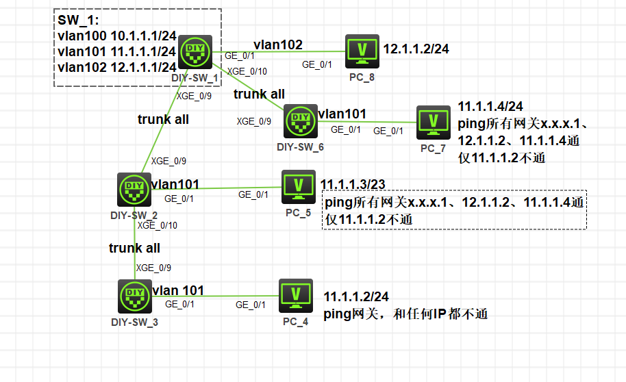

vlan 同网段不通
2018-06-04提问
  • 1收藏,3239浏览
同网段的机器不能ping通
交换机连接均为trunk all
请教如何配置才能让11.1.1.2访问其余机器

根据描述,仅仅11.1.1.2这个主机无法与其他主机通信。看接口配置没有问题,检查一下PC4的配置,或者这个模拟器设备PC4关掉重启再试一下

 [H3C]dis cu #
 version 7.1.075, Alpha 7571
# sysname H3C
# vlan 1 #
vlan 100 to 103
# interface NULL0
# interface GigabitEthernet1/0/1
 port access vlan 101
# interface Ten-GigabitEthernet1/0/9
 port link-type trunk
 port trunk permit vlan all
在现实物理网络中遇到这样的问题,
级联不通。所以才用模拟器测试
反馈一下SW2的接口配置,当前SW3接口配置没有问题
