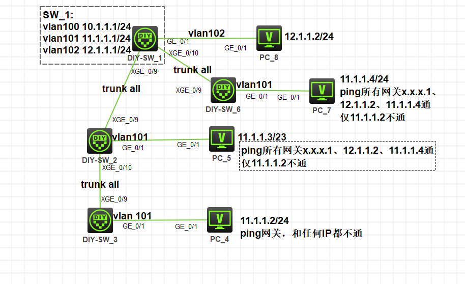

trunk 级联交换机, 同vlan的机器ping不通
2018-06-05提问
  • 1收藏,4789浏览
trunk 级联交换机, 三台交换机trunk all串起来。最下面一台接的电脑ping不通其他交换机上所接设备。同vlan的机器也ping不通
交换机连接均为trunk all
请教如何配置才能让11.1.1.2访问其余机器。

在现实物理设备网络中,遇到这样的问题,。所以才用模拟器测试。还请各位老师指点一下,谢谢!
James 四段
粉丝:2人 关注:0人
SW3上的接口配置没有问题,反馈一下SW2接口配置
查看一下SW3上接口状态正常吗
