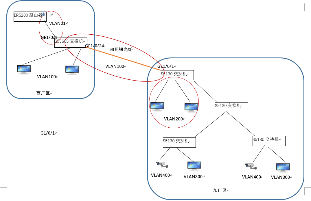

拓步如图,东、西厂区之间租用的电信裸光纤业务,如何才能让VLAN400也就是摄像头所在网络减少对主网络(VLAN100,200,300)影响,摄像头数据是给监造的客户看的。
可以限制对应vlan的数据进行限速。
视频监控单独用一路裸光纤
而且你这个5130串接还有点多
叫我靓仔 发表时间:2021-05-20 更多>>
能说下具体吗?我东西厂区之间再申请一根光纤业务?
zhiliao_4EqIqi 发表时间:2021-05-20
是的,再申请一套,根据路由,监控的路由器单独走一条线路
技术上没有么好方案啊,比如让VLAN400和那几个VLAN不互通,直接到路由器?
监控一般都是独立组网,你这个都是跟办公混在一起了,建议把监控独立出来
而且你这个5130串接还有点多
可以对VLAN进行限速。
其次新增链路部署链路聚合获得更大的带宽。
或者使用高速率的光口和光模块。
