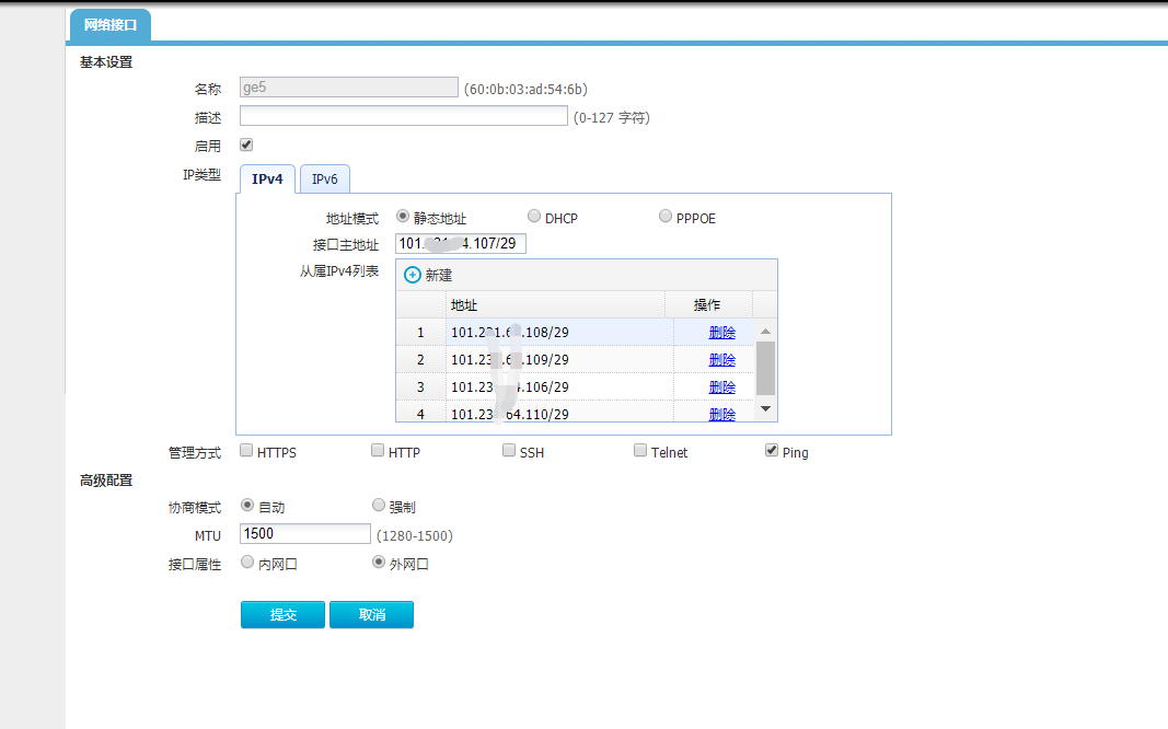

我现在有台行为管理器设备是ACG 1000 , 从电信网关接口接了一根线到ACG 1000 上面在接入6520核心交换机实现上网,
 这个线路是静态IP 有5个,尾数 106到110个,接口主地址是 尾数是107, 我想把其中的一个IP 106 ,分配到ACG 1000 另外一个GE4端口接入6520 实现上网需要怎么配置

同一个网段地址只能在一个物理接口或者逻辑三层接口上。
比如要实现不同地址走不通ip去访问互联网的话,可在nat配置多个nat并指定不同源即可。
同一台设备的不同接口没法配置相同网段的IP地址
