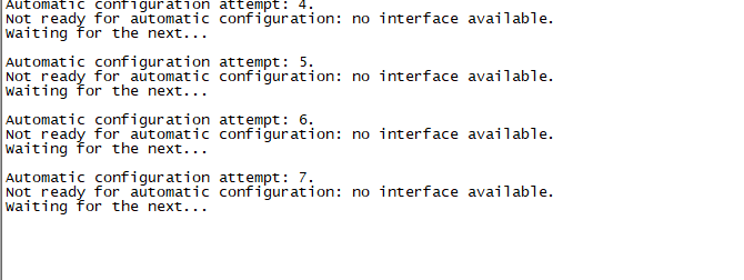

无法进入交换机
2021-05-20提问
  • 1收藏,3853浏览
Automatic configuration attempt: 16. Not ready for automatic configuration: no interface available. Waiting for the next...
ctrl+b或者ctrl+d结束掉就行了,如果不行,换根console线
保持console线插着的状态,然后重启,快重启好的时候有个不仅如此自动配置的选项
叫我靓仔 发表时间:2021-05-20 更多>>
不管用啊 ,换线也不管用
zhiliao_PoLmHA 发表时间:2021-05-20
您好,看状态是已经开启了,按Ctrl+C或者Ctrl+D
如果不行,需要检查波特率是否是9600
其次,所有流控进行关闭
console无法进入交换机,以下是排查要点,请参考:
1、更换其他console线、USB转串口驱动。
2、波特率设置为9600,各项流控的功能都去掉选项看下。
3、更换其他版本的CRT、超级终端、putty看下是否能进入。
4、按ctrl+c和ctrl+d看下是否能进入。
