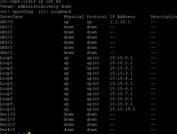

ospf 组网 r1-r2-r3
r1-r2 area 1
r2-r3 area 0
r1上
    network 10.10.0.0 0.0.0.255
r1本地存在loopback接口若干 ip从 10.10.0.1/24 到10.10.15.1/24

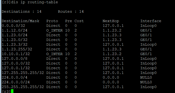

r3上只能 看到10.10.0.1的路由条目
求高人指点network是怎么筛选本地路由条目的

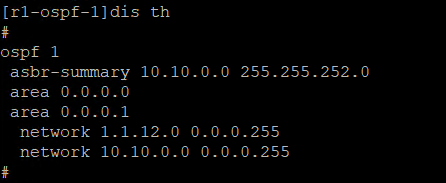

拓扑图如上图
 配置如下三图

你只宣告了24位掩码的,所以只有一条
你把每个网段都宣告一下
每个网段都宣告,我就不用问了 我的意思network 宣告的网段包含所有loopback的情况下为啥只有一条

目前有以下几个问题
1.问题是R1根本不是asbr。因为根本没外部路由
2.你要模拟abr汇总的话。根据配置应该R1-R2用区域0互联。而不是区域1
如果根据目前的配置R2才是abr
3.R1宣告也是错的,要么明细network 要么汇总network 所以配置是不符合要求的。
建议多看看原理然后在调整看看吧
