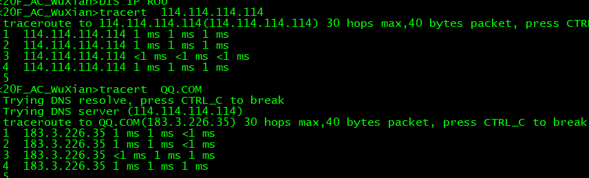

WX3010E无线模块下路由追踪每一跳都为相同的地址,但有线模块下的路由追踪是正常的
2021-05-20提问
  • 1收藏,2387浏览
WX3010E无线模块下路由追踪每一跳都为相同的地址,但有线模块下的路由追踪是正常的,有线模块上有两个int vlan 接口下配置nat转换,能ping的通目的地址

这种情况怀疑网络中有dns劫持或者网络安全设备进行流量劫持。
因为从跟踪的延迟看要么运营商直连设备要么内网设备。
建议排查下组网环境设备情况吧。比如酒店环境的网监平台、第三方认证鉴权设备等。
如果不方便透露或者情况复杂建议拨打400热线或者联系采购渠道的H3C认证代理商方面沟通下细节。

如果怀疑模块问题,建议跟换模块或者尝试看看能否更换线路走其它链路来验证问题

有线模块上的路由跟踪是正常的,只有设备的有线模块跟踪异常
zhiliao_Zgg 发表时间:2021-05-20
打错了,是无线模块的跟踪异常
回复zhiliao_Zgg:

咦,奇怪,问下400看看

检查下是不是又环路了,感觉像环路了

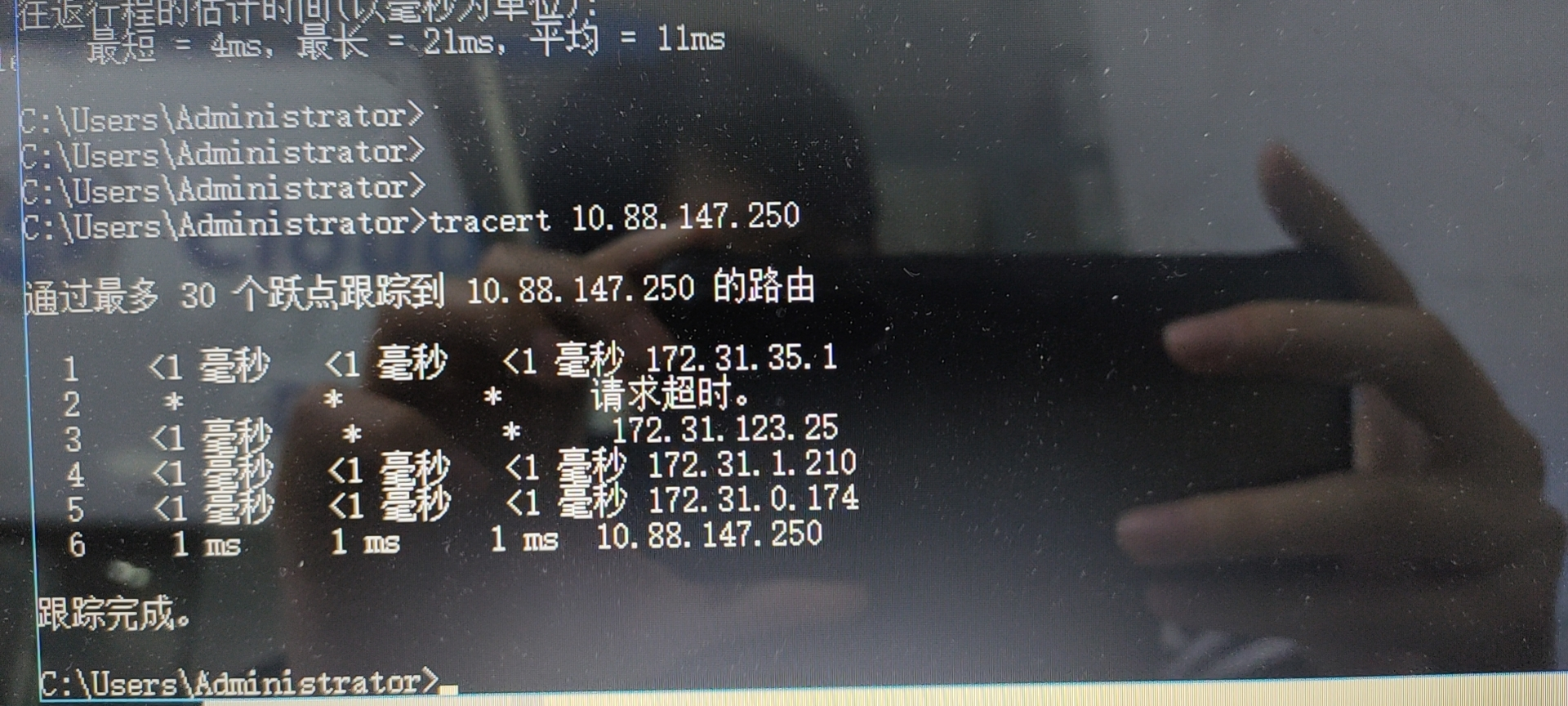

但是有线模块上的跟踪是正常的,也跟第三张图路径对的上

所以是不是控制器环路了

检查下是否有路由策略或者策略路由进行了流量的引流。
其次检查设备是否有配置ACL对流量进行了限制。
同时检查下网络中是否有对流量进行攻击或劫持。
另外看下设备的软件版本是否最新,可考虑升级到最新。
