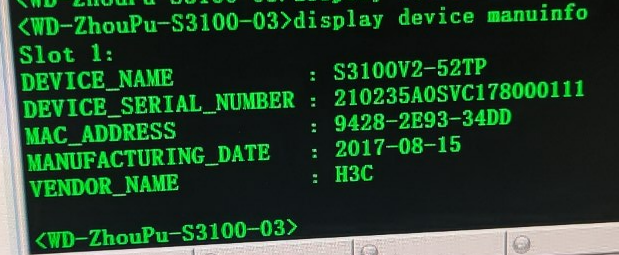

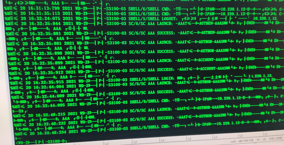

交换机命令行界面显示和输入乱码,咨询解决方式?
确认下超级终端流控是否去使能了。
流控已经去使能
zhiliao_z6nz4 发表时间:2021-05-20 更多>>
流控已经去使能
这个一般是用不同的终端以及不同品牌的console线编辑后的后果,可以换个终端工具或者换根console线
回复zhiliao_z6nz4:
换个xshell或者putty看下
叫我靓仔 发表时间:2021-05-20 更多>>
这个是通过CRT远程过去的,没有用CONSOLE
回复zhiliao_z6nz4:
换个xshell或者putty看下
您好,以下参考
1、检查波特率是否为9600
2、检查其他流控是否关闭
3、检查是否是console线的问题
4、换CRT,Xshell,超级终端试试
登陆其他交换机都正常,就这一台交换机有问题
console显示乱码,以下是排查要点,请参考:
1、更换其他console线、USB转串口驱动。
2、波特率设置为9600,各项流控的功能都去掉选项看下。
3、更换其他版本的CRT、超级终端、putty看下是否还显示乱码。
