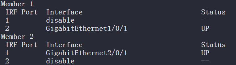

两台MSR26-30堆叠了,断电之后有一组端口down掉了,请问怎么进端口给它开起来

停过电,开起来之后就是这样的状态,请问怎么让两组端口都up

这应该是正常的,看下irf 状态 dis irf
粉丝:13人 关注:5人
你这个状态是对的吧。irf1/2  irf2/1都是起来了的
你就接了一组线把
如果端口被手动shutdown了,需要进入端口开启。
检查下另外的一个端口是否加入到了irf-port中。
