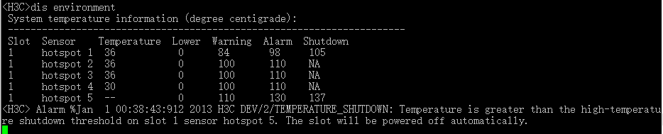

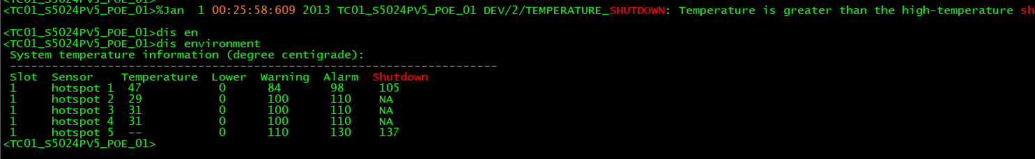

hotspot 5是横杆 表示传感器坏掉了吗? 如下图
奥利给 发表时间:2022-06-28 更多>>
奥利给 发表时间:2022-06-28
奥利给 知了小白
hotspot 5  是横杆 没有温度。  传感器坏掉了吗?

是温度传感器出问题了,只能走备件了。
