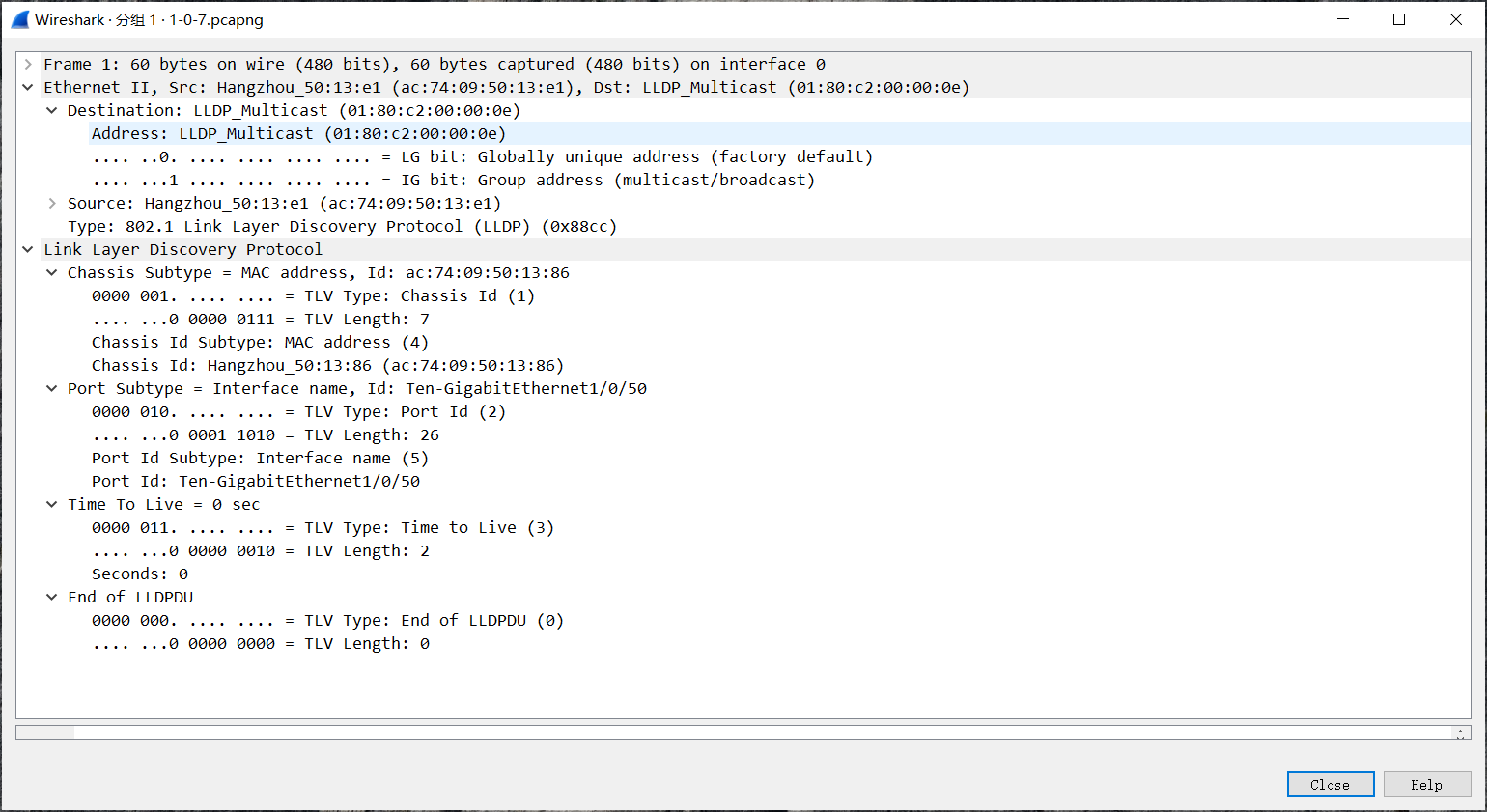

堆叠H3C S5130交换机关闭LLDP,与服务器互联口线速度过高,导致服务器数据传输丢包,具体原因可能是什么?
1.两台H3C S5130进行堆叠配置;
2.开启了MAD BFD堆叠检测;
3.交换机下直连服务器;
4.关闭交换机LLDP功能,在交换机与服务器互联接口抓包,发现存在lldp报文,报文源MAC地址为MAD BFD检测端口MAC地址,报文中Chassis Subtype = MAC address, Id为本交换机lldp local system MIB的Chassis ID;
5.关闭LLDP功能时,交换机接口瞬时线速度高达93%,5分钟内output线速度稳定在28%,input线速度为0%;
6.开启LLDP功能,交换机接口线速度恢复正常
LLDP报文异常,以下是排查要点,请参考:
1、检查是否有可能存在环路。
2、用于IRF检测的BFD检测端口是否关闭了STP。
3、检查物理链路是否有问题。
4、看下设备的软件版本是否最新,可考虑升级到最新。
佚名 九段
粉丝:25人 关注:0人
bfd检测端口要关闭stp 关了吗
