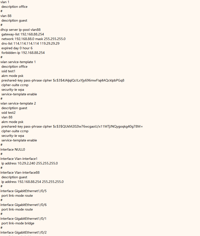

AC配置了VLAN但是VLAN是down的,客户端获取不到IP地址
2021-05-21提问
  • 1收藏,3608浏览
如主题,
配置如下:

有什么报错的提示么?

有什么报错的提示么?
得闲饮茶013 发表时间:2021-05-21
您好,确认互联接口的配置是否是trunk,有没有允许vlan通过
