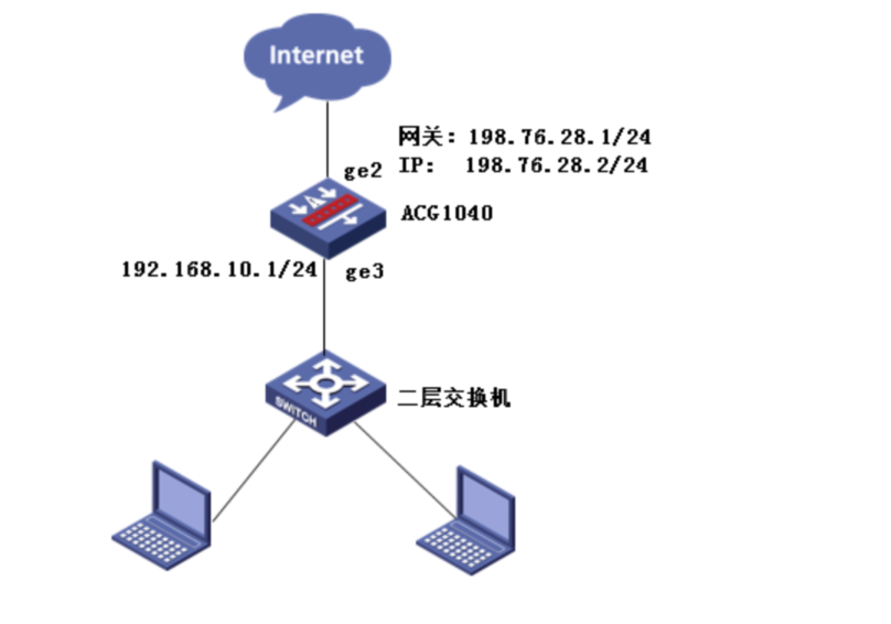

如下组网图所示,将ACG1040部署在外网出口作为路由器使用,外网使用固定公网地址方式上网,同时需要ACG1040为内网用户下发IP地址提供互联网接入。其中ge2接口连接外网,ge3接口连接内网二层交换机。
2 组网图

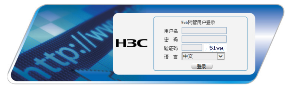

3.1  登录设备管理界面
设备管理口(ge0)的默认地址配置为192.168.1.1/24。默认允许对该接口进行PING,HTTPS操作。将终端与设备ge0端口互联,在终端打开浏览器输入https://192.168.1.1登录设备管理界面。默认用户名与密码均为admin。

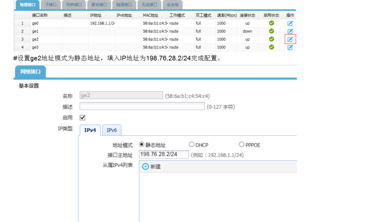

3.2  配置连接互联网接口

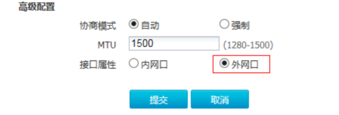

#选择“网络配置”>“接口”>“物理接口”中点击ge2接口后的编辑按钮,进行端口修改。
#在接口选项下的“高级设置”>“接口属性”中将ge2接口设置为外网接口,设置完成后点击提交。

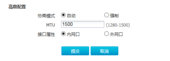

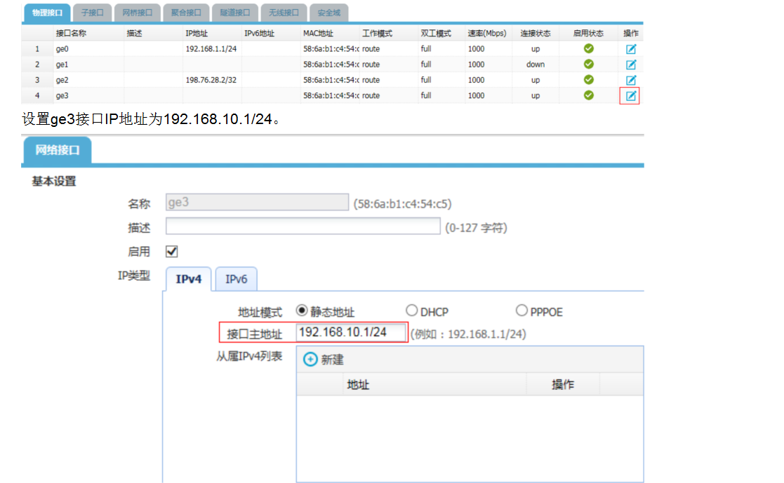

3.4  配置连接核心交换机接口
#选择“网络配置”>“接口”>“物理接口”中点击ge3接口后的编辑按钮,进行端口修改。
设置ge3接口IP地址为192.168.10.1/24。
#在接口选项下的“高级设置”>“接口属性”中将ge3接口设置为内网接口。

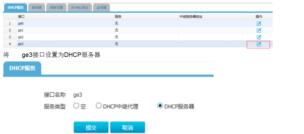

3.5  配置DHCP为内网用户分发地址
#选择“网络配置”>“DHCP服务器”>“DHCP服务”中ge3接口DHCP服务开启。
将       ge3接口设置为DHCP服务器

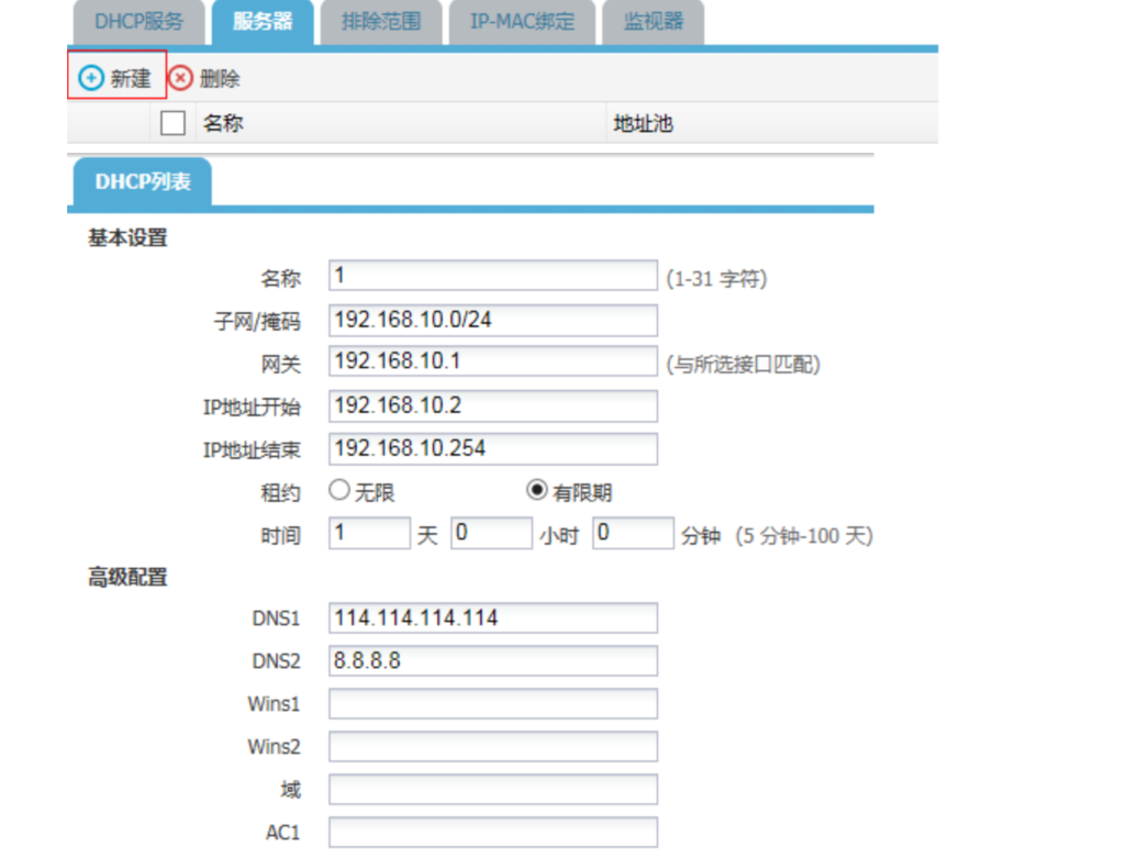

#选择“网络配置”>“DHCP服务器”>“地址池”中新建DHCP地址池中,完成下面配置:
注:子网/掩码需要添加下发网段的网络位地址(一般子网的网络位最后一位为0),网关地址填写ge3接口地址,租约时间建议设置为24小时,否则会造成IP地址分配后无法回收。DNS地址填写运营商提供的DNS地址,如果没有提供请填写114.114.114.114或者8.8.8.8作为DNS服务器。

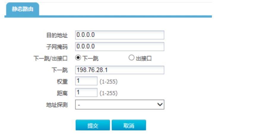

3.6  配置路由
#选择“网络配置”>“路由”>“静态路由”>“新建”中创建静态路由。目的地址和掩码都设置为:0.0.0.0(代表所有网段),下一跳地址配置198.76.28.1(外网网关地址),配置完成后点击提交。
