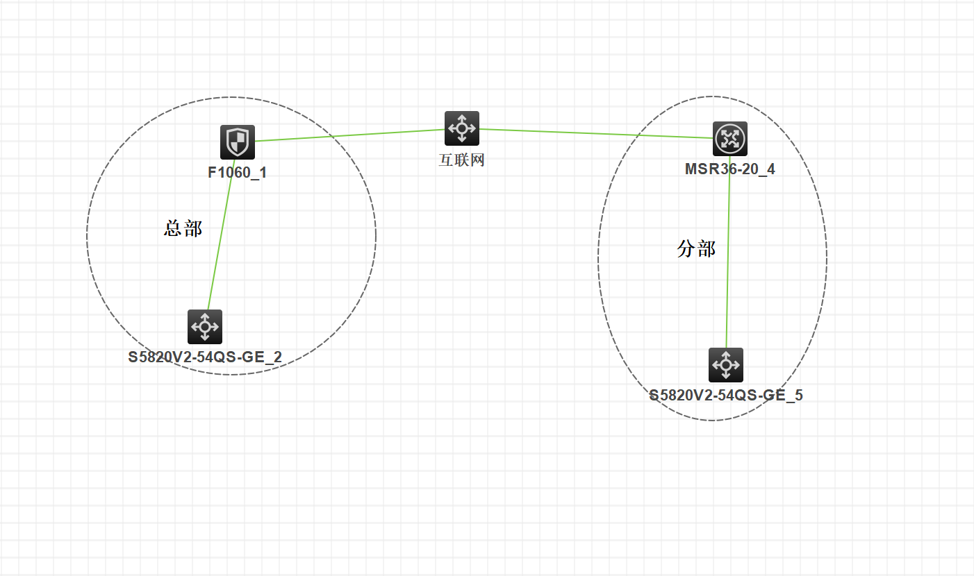

IPSec VPN野蛮模式 总部公网静态IP地址 ,分部通过光猫自动获取地址进行上网
想问一下分部采用自动获取地址的方法上网可以和总部建立VPN连接吗?
在光猫上拨号比较好还是在路由器上拨号比较好

您好,可以的,使用路由器进行拨号

可以的。
由于有一端是非固定IP,因此可使用IPSEC VPN+IKE野蛮模式来实现。
另外拨号的话可以在路由器上进行拨号。
以下是MSR5600系列的用户手册链接,请参考:
http://h3c.com/cn/Service/Document_Software/Document_Center/Routers/Catalog/MSR/MSR_5600/?CHID=161909
以下是IPSEC+IKE野蛮模式的配置案例链接,请参考:
https://zhiliao.h3c.com/theme/details/102893
