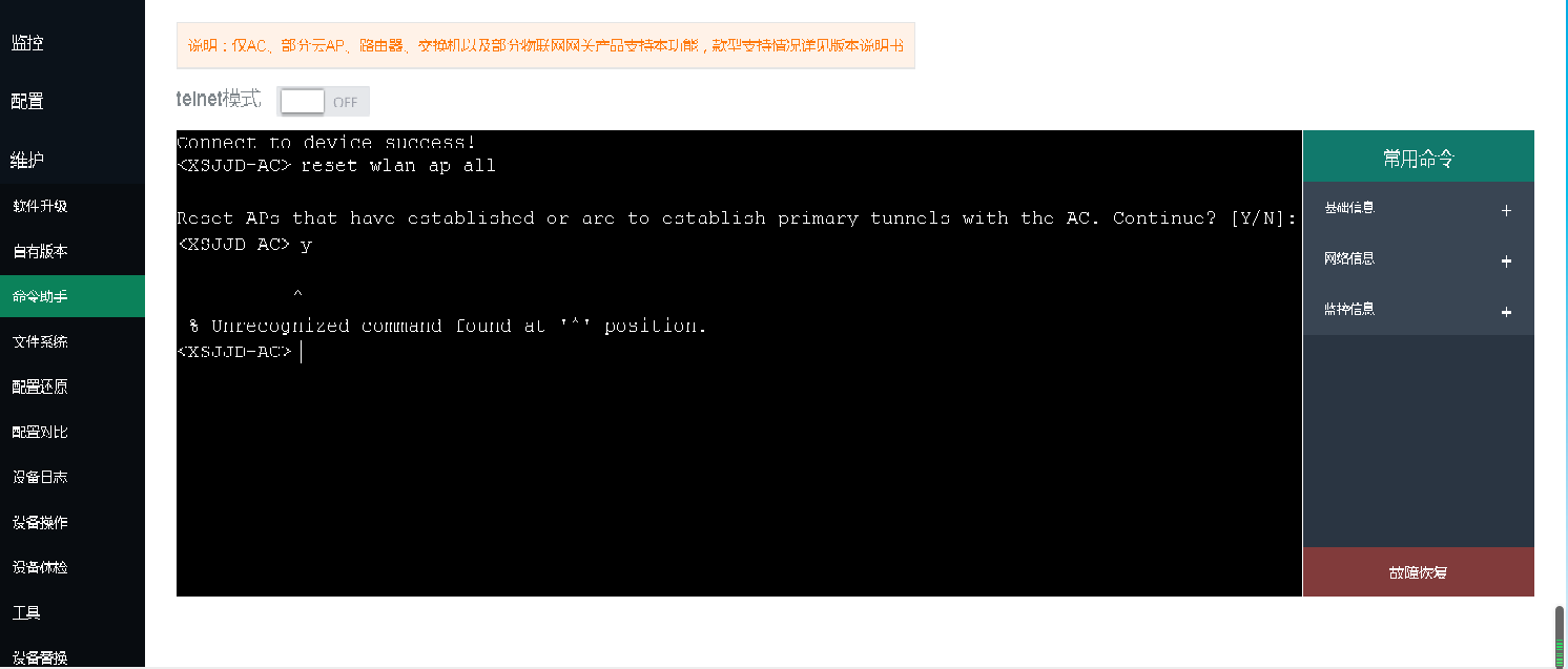

好像 并没有重启 成功  每次 想重启所有ac都是个大麻烦??

你输入的命令是重启AP啊。。
这条命令是正确的,是否有重启成功可以看一下AP是否有离线的记录
如果需要频繁重启的话,可以设置一下定时任务
V7设备实现定时重启AP
创建定时重启的Job
<H3C>sys
[H3C]scheduler job reboot
[H3C-job-reboot]command 1 reset wlan ap all
[H3C-job-reboot]command 2 y
[H3C-job-reboot]quit
配置定时执行任务,使设备在每个星期五的下午6点执行重启操作
[H3C]scheduler schedule reboot
[H3C-schedule- reboot]job reboot
[H3C-schedule- reboot]time repeating at 18:00 week-day Fri
[H3C-schedule- reboot ]quit

zhiliao_u1IzfN 知了小白
主要是现在 这个 命令 是重启成功了 还是 没有重启成功呢 不知道呀 看着像是报错
