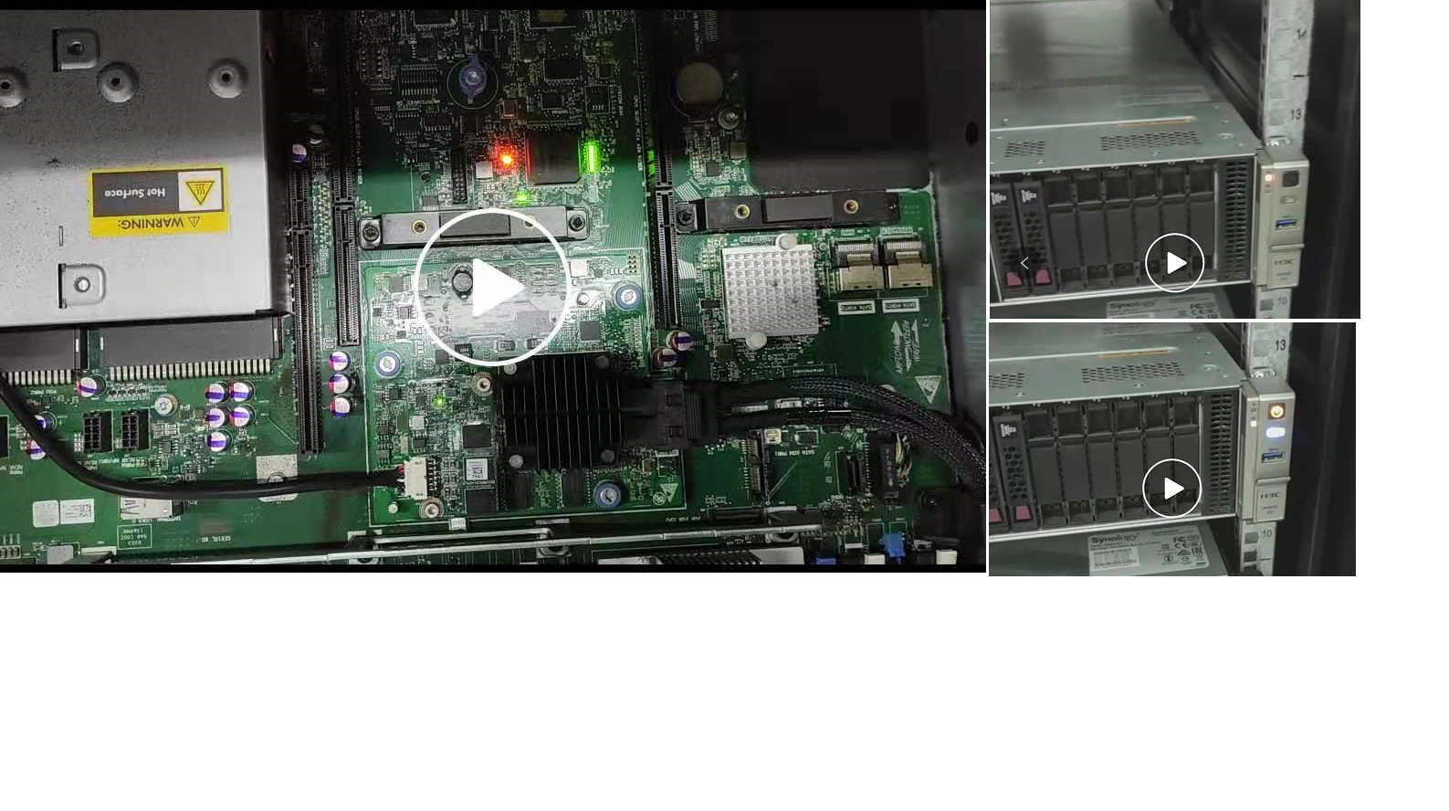

服务器断电后开不了机了
您好,工程师:
服务器无法开机,以下是排查要点,请参考:
1、检查外部供电、电源线是否有问题。
2、收集产品型号、序列号反馈400开case处理把!
粉丝:3人 关注:0人
保内的按楼上大神指导报修就可以
保外的话,收集信息,排错吧,排错依次:
1、内存
2、电池
3、之后按最小化安装(内存、CPU最小值,硬盘),基本可以排错故障位置。
4、主板、CPU之类的
