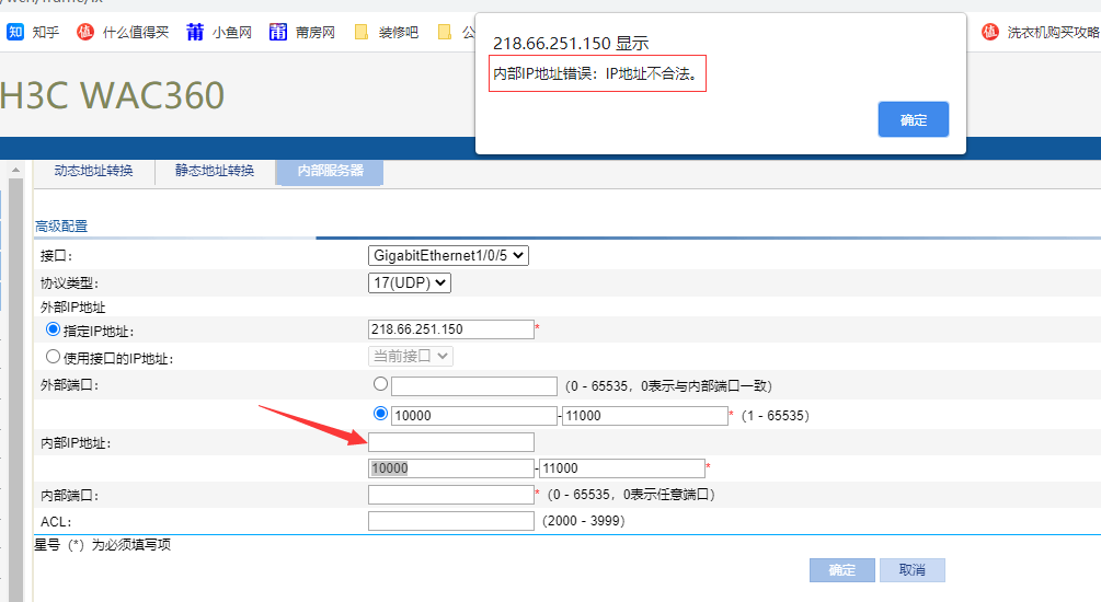

WAC360无线路由器,现在需要把UDP10000-11000端口映射到外网,遇到了问题。如果选择外部端口范围填写端口后,内部IP地址这里就无法填写任何信息,到保存的时候又提示内部IP地址错误。请问是我操作的不对还是系统有问题???

你好,内部IP地址这里肯定是要填写东西的,可以尝试更换浏览器或者命令行视图下进行操作。

已试了其它浏览器了,如果外部端口是选单个的话,这个内部IP地址就变成可填了,我刚看了一下WAC360可能是V5平台,不支持端口连续映射,专业的设备居然还不如百来元的设备,真的是好笑。

确实没有对应的命令。 专业的设备有专业的用法,百来元的有百来元的用法,AC严格来讲本来就不是作为出口设备用的,你买一个50年前的大哥大还比iphone 12贵呢。

没看到你填写的内部地址
不是我不填,是这个输入框无法输入IP地址!!!

这里相当于是将内网服务器映射到外网提供服务。
所以这里需要填写内部服务器的IP地址,如果不写,是会报错的。
如果是填写了没有反应,更换其他浏览器、清理浏览器缓存、更新浏览器flash看下。
其次看下设备的软件版本是否最新,可考虑升级到最新。
以下是WAC360的用户手册链接,请参考:
https://www.h3c.com/cn/Service/Document_Software/Document_Center/Wlan/Xiao_Bei/H3C_WAC360/?CHID=193461
1 选择单个端口映射的情况下,这个内部IP地址输入框是可以输入IP的,只有在选择了连续映射后才变的不能用的,和浏览器、缓存、FLASH都没什么关系的。至于版本,老早就是最后最新的一个版本了。
