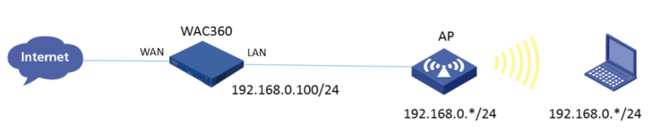

1.2  配置需求及实现的效果
当AP的管理地址与AC的LAN口地址在同一个网段时,我们称之为二层注册。本案例实现WAC360 下联AP二层注册,配置无线加密,同时使用WAC360给下联的AP和无线客户端分配192.168.0.0/24的地址。
需要使用配置线登录设备Console口。具体操作参考《Console登录方法》。
2 组网图
3 配置步骤
