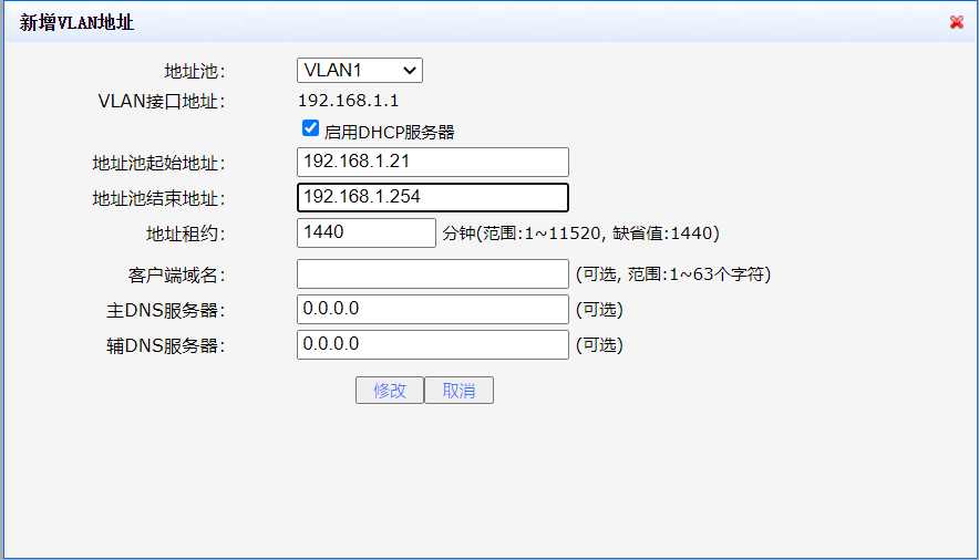

请问大佬们,我公司的PC、手机、平板等终端设备时不时出现断开网络连接约20秒左右然后自动重新连接,请问可能是什么原因(已排查不是电信网络的原因),总终端设备约160台左右,是否是终端间抢占IP导致的?
现在的DHCP的设置如下图所示,使用了VLAN1地址池,地址池的起始从192.168.1.20,到192.168.1.254结束,总共两百多个IP。公司最近增加了一些设备,可能会增加到共三百台终端设备左右,地址池的地址可能会不够用,我应该怎么配置地址池?
全局地址池和VLAN1有什么区别?全局地址池要怎么设置参数?

1、20S自动恢复不一定是地址冲突的问题,地址冲突那么应该会持续一段时间,如果再有复习可以尝试ping网关是否可达,在网关设备上看ARP表项是否有异常
2、扩展地址池可以尝试将掩码的长度改小一些,例如23位或者更小,但是要注意网关和上行设备的回程路由也需要改
3、全局DHCP和VLAN1没有什么区别,只不过vlan1下面应用了某一个地址池
对,而且上行设备的回程路由啥的都要改,无线AP的地址可能是自动获取的,这样的话估计AP要掉线,还是建议找割接时间处理
求求给个采纳 发表时间:2021-05-23 更多>>
1、再有复现时我按照您的方法排查试试 2、23位掩码是在LAN设置的LAN(VLAN1)设置把子网掩码改为255.255.254.0,然后路由器下面的无线AP也要把子网掩码改为255.255.254.0是吗? 3、好吧,原来没什么区别
zhiliao_uQC4wP 发表时间:2021-05-23
