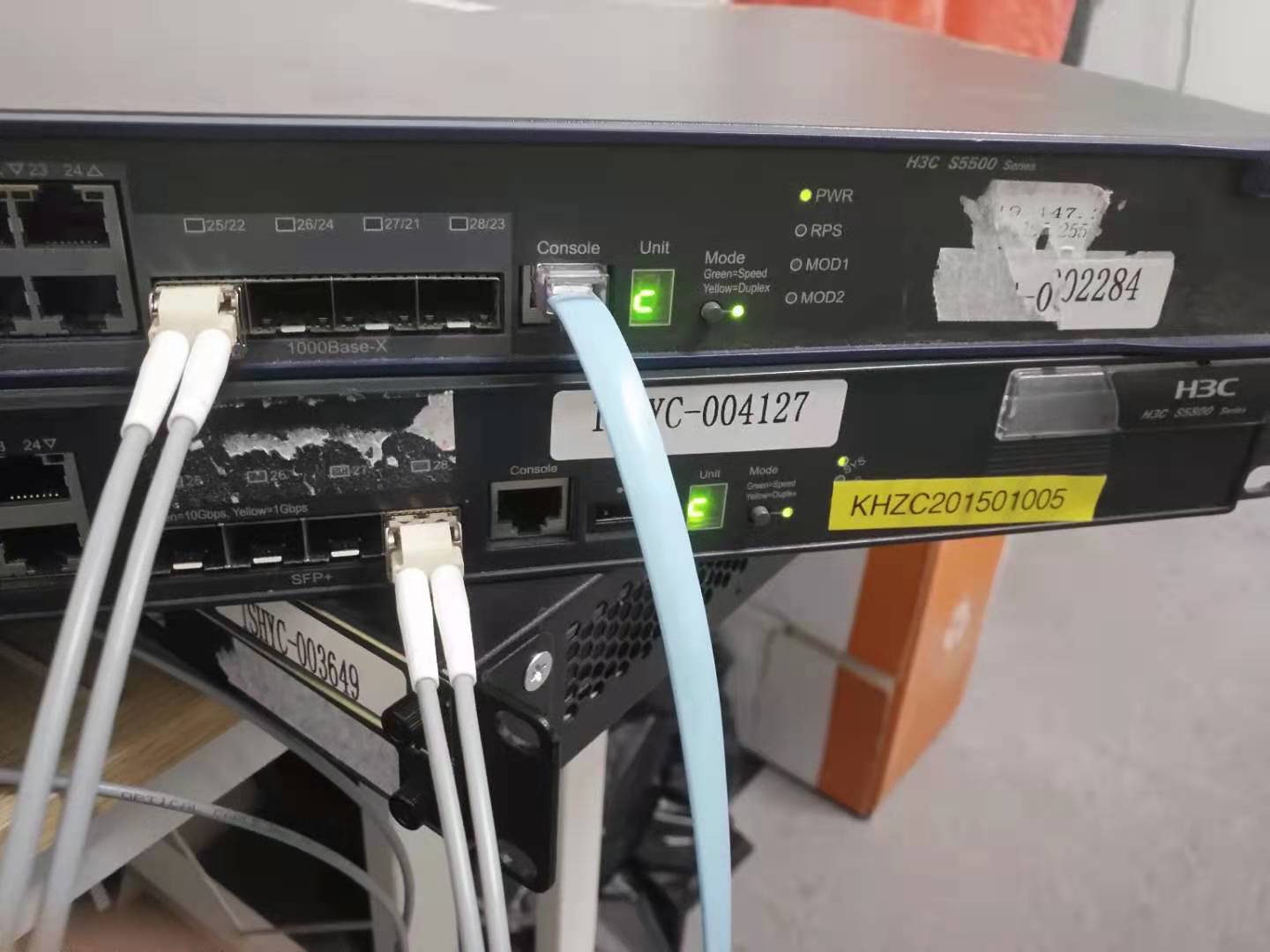

S5500和S5800光模块如何对接,灯怎么不亮啊

第一次接这种光模块,是不是还要设置什么东西

不用特定设置什么东西,注意如果是光电复用口要改成光口的模式,另外我看这个模块也不是H3C的模块,可能会因为适配关系端口起不来,可以尝试强制双工、强制速率试试

1.根据模块图片看是非原厂模块无法确认兼容性的。建议有条件更换原厂模块测试。
2.根据图片S5500交换机接的是光电复用口,检查下接口配置是否是光状态吧。
3.还是不行就只能尝试强制双工和速率。
4.如果问题依旧检查下光收发值,有条件尝试更换下光线跳线看看吧。还是不行就没办法了。
如果都排查了可能就是模块本身的兼容性或者模块本身问题了。

光口不亮,以下是排查要点,请参考:
1、检查本端和对端的光模块类型、速率、波长、距离是否一致。
2、检查光模块是否能被设备正常读取并识别。
3、检查是否是光电复用口,如果是,默认在电口,需切换为光口。
4、检查光路的衰减是否在正常的阈值范围内。
5、检查本端和对端端口的速率、双工模式是否一致。

看你插的光口是广电复用的,默认应该是电口,需要进到22口,combo enable fiber切换到光口

S5500光口是千兆,S5800光口是万兆,光模块是10G,你的这两台设备只支持千兆光口对接,两台设备都换1G光模块就OK了
