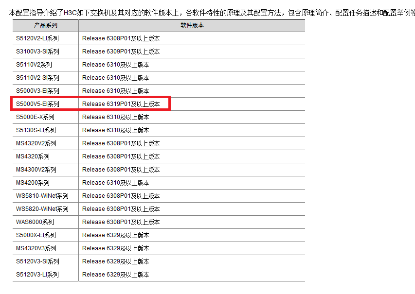

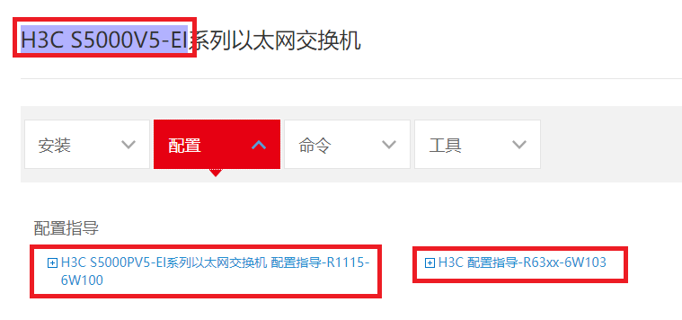

我想确认一下,是按照后面的文档还是前面的文档配置?

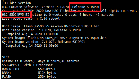

从反馈的版本信息来看是R6319P01,按照R63xx来配置即可。
按R63xx配置指导配置即可。
