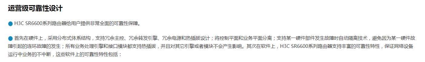

SR6604,两个电源模块坏了一个,现欲更换,支持热插拔吗?
两个电源模块互为冗余,可以热插拔进行更换操作。
在插拔前注意备份配置和巡检设备的各项运行状态。
在插拔时注意佩戴防静电手环。
在插拔后注意巡检设备的各项运行状态和测试业务是否正常。

支持热插拔
