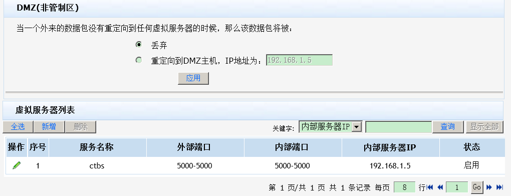

新买的路由器,设置了‘虚拟服务器'  ,但外面还是登不进来
路由是连了一个静态IP光纤和一个动态光纤

之前在用飞鱼星的路由器都是映射端口就好了,所以应该都是一致的

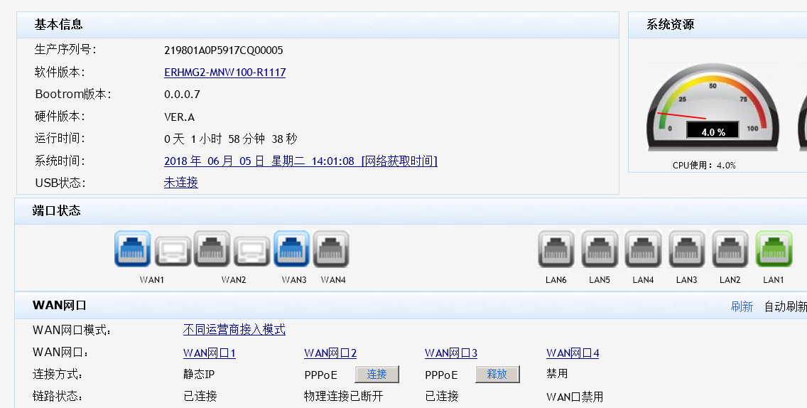

你下图截图 WAN口是一个私人IP当然出不去了
已经解决了,是因为我在一对一NAT那里设置另一个服务器的IP对WAN1静态IP的地址转换,WAN1的是电信固态IP的。 谢谢你的回答

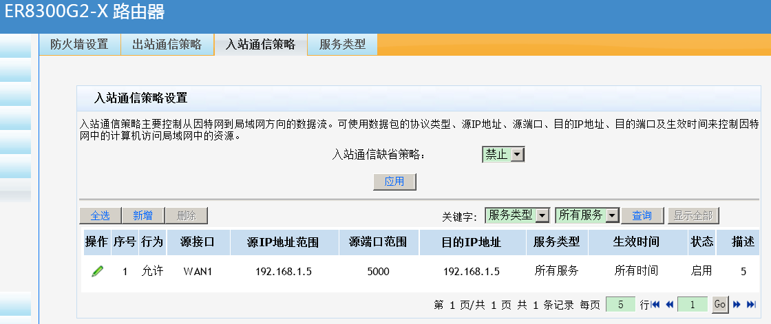

防火墙的是要在入站做指定吗?WAN是公网IP的。

这个不是公网IP

入站已经设置了
