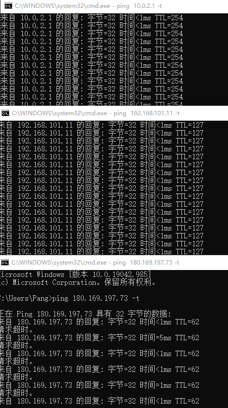

现在有一个这样的网络拓扑,先是光纤--->光猫---->电信路由器---->ER8300;
从电信路由器到ER8300是两条物理线路,地址分别为 180.169.197.76 mask 255.255.255.248 gateway 180.169.197.73;
                                                                                 180.169.197.74 mask 255.255.255.252 gateway 180.169.197.73 .
我想问一下这样的配置可以吗?

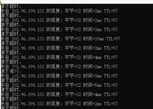

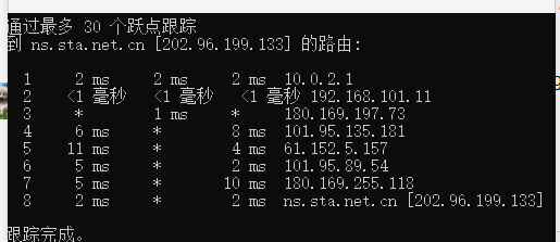

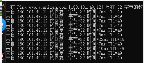

目前的问题就是ping 202.96.199.133规律性丢包,ping 百度正常,排查后发现ping 180.169.197.73 也规律性丢包
想请大神指导一下这是什么问题导致的?

ping 202.96.199.133
路由跟踪
ping 百度
ping 180.169.197.73
因为是两条链路到电信这边,以下是排查要点,请参考:
1、拔掉其中一条链路,看下是否还这样规律性丢包。
2、多WAN接入的方式,需配置多WAN工作模式。
3、其次注意配置两边的路由指向。
4、如有需求实现特定网段走特定出口,可配置策略路由来实现。
