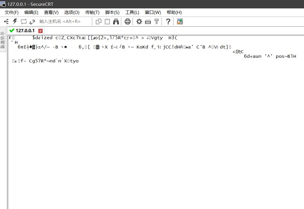

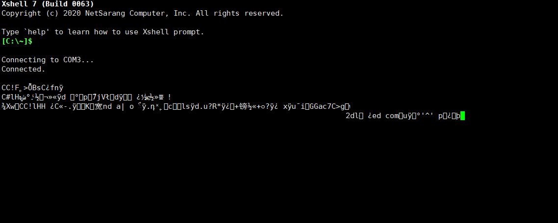

连接MSR830-6BHI的console口成功后输入全是乱码。
2021-05-24提问
  • 1收藏,3378浏览

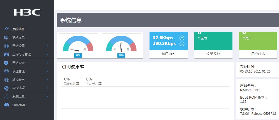

下图是我用WEB登录路由器后显示的页面和使用的console线,这条线今天连接另外一台华为的AR161w-s设备都能正常显示。

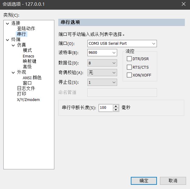

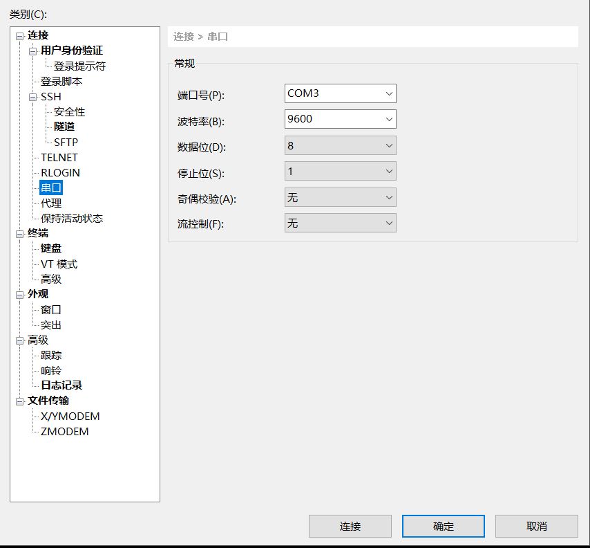

下面的图则是我分别使用Xshell7和securecrt连接后输入全是乱码的情况
请求助下这到底是哪儿出问题了啊??
您好,换个com口试试
console线登录显示乱码,以下是排查要点,请参考:
1、更换其他console线或USB转串口驱动看下。
2、其次检查是否选择了正确的COM口。
3、更换其他版本的CRT、超级终端、putty的配置软件。
