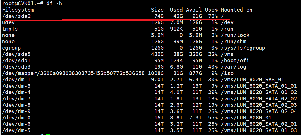

CAS看CVM的根分区磁盘利用率已经达到70%了,请问这个一般建议利用率在多少以下是安全值?
如果想清理的话哪些文件是能删除的?

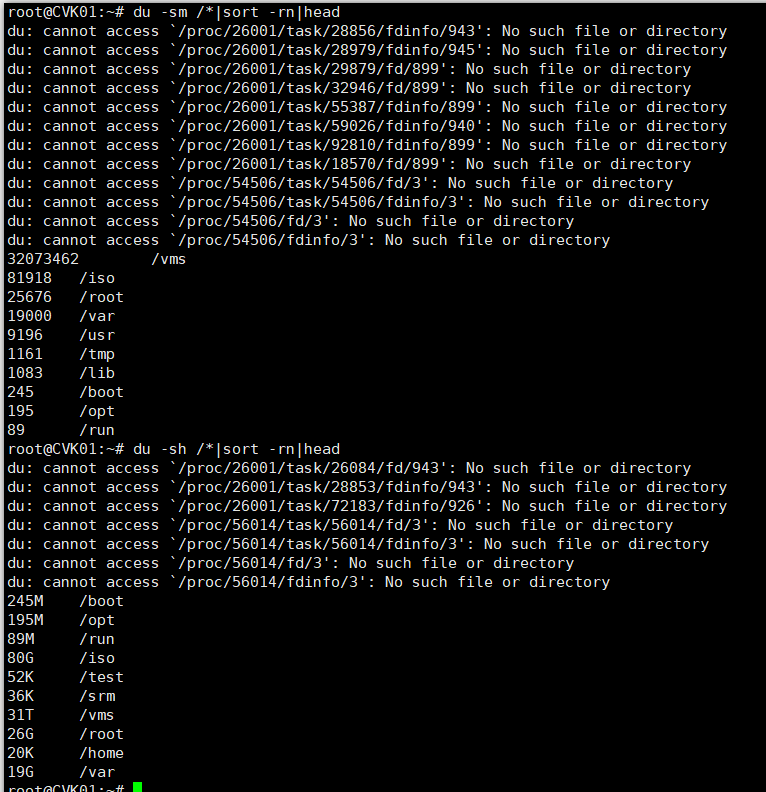

root有26g,这个目录下不用的文件可以删掉
