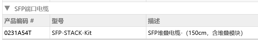

我自己实施过啊,而且有有原厂的千兆堆叠线啊

看一下我最新发的图,这个就是千兆堆叠线缆

看我最新的答案,我第一张图片是售前资料
