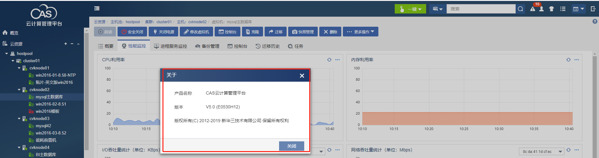

请问H3C云计H3C云计算平台如何关机如何使用SSH登录H3C云计算平台?没有看到有关机的按钮,请问如何通过SSH登录H3C云计算平台关机?
H3C云计算平台的版本如下:
