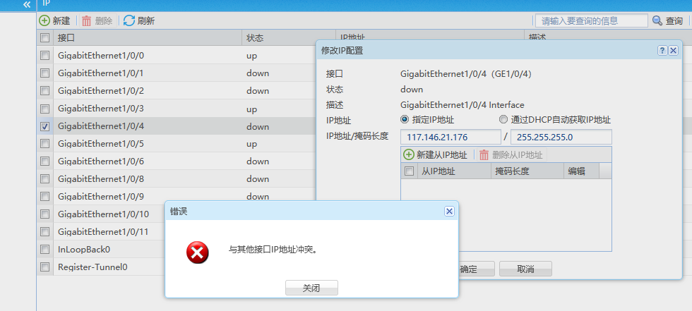

现有外网地址,怎么添加到防火墙里去呢,在web界面添加了试了下,提示与其他端口IP地址冲突,但是这个IP地址在设备里是没有的,请问是什么原因呢,麻烦大佬给看看
是不是在同一个网段,或者被其它网段包含在内了

是的,是有一个同网段的IP
zhiliao_iSDVl7 发表时间:2021-05-25
那就是不行的,同一台设备的,不同接口是不能配置一个地址段或者配置相互包含的地址的

你是运营商分配了多个地址是吧,只需要配置一个就行了,其它可以配置成sub地址或者不配置都行

这个地址不能直接给服务器,要通过防火墙NAT之后才行,除非你服务器直接接运营商的线路

说明防火墙上已经有其他接口配置了同网段的IP地址,这样会提示冲突的。
因此需要找到相应的接口,确认IP地址后,可根据现场环境进行修改,以下是端口IP查询的参考命令:
dis ip int brief
dis int brief
