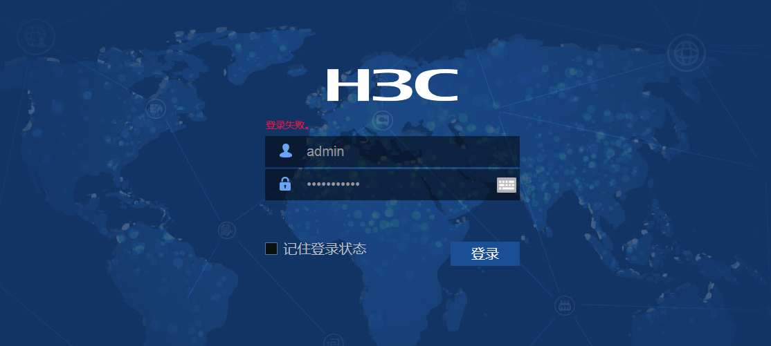

通过WEB方式登陆交换机后,系统时间显示为2013年,修改为当前正常时间后,刷新浏览器页面,WEB登陆界面显示正常,但输入登陆信息后提示登陆失败。

不同浏览器,不同电脑WEB界面都提示登陆失败

修改设备时间是不直接影响设备登录的,以下是排查要点,请参考:
1、检查用户名、密码是否输入正确。
2、检查登录的用户名是否赋予了WEB登录的权限。
3、更换其他浏览器、清理浏览器缓存、更新浏览器flash看下。
4、如果配置了密码策略,且限制了密码的有效期的话,修改时间可能会导致密码失效。
没有保存配置的话可以重启的。
得闲饮茶013 发表时间:2021-05-25 更多>>
有可能是修改系统时间导致密码过期,因此WEB登陆失败吗。重启设备可正常WEB登陆吗(web登陆修改时间后,并未save保存配置)
麦穗与香辛料 发表时间:2021-05-25
没有保存配置的话可以重启的。
