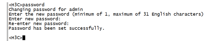

您好,Console口修改密码:
使用Consosle口登陆设备,参考【01设备管理】章节中的【1.1.1 Console方式登录设备方法】
<H3C>提示进入设备命令行,输入password命令并回车,按照系统提示,提示:enter new password(输入新密码),则可以直接输入新密码,并重新输入一次确认即可。
注意:用户名只能使用admin,是不能修改的;enter old password(输入旧密码),只能进行恢复出厂设置操作,恢复出厂设置,参考【03设备维护】章节中的【3.2恢复出厂方法】

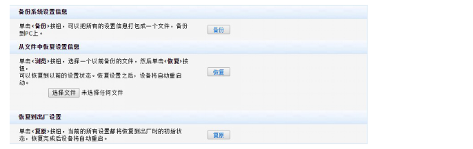

1、登录Web页面【设备管理】--【基本管理】--【配置管理】:
单击【恢复到出厂设置】中的【复原】按钮恢复设备到出厂设置。

ER/ERG2路由器忘记密码有以下几种方式来解决:
1、通过console口登录设备,有关console口登录设备的方法,可以参考:https://zhiliao.h3c.com/theme/details/46988
console口登录之后,可以输入password,根据提示输入新密码,然后在输入一次确认密码后,就可以以新密码登录了

1、web页面在设备管理-->基本管理-->配置管理中点击回复到出厂设置,之后路由器会重启,重启后就恢复到出厂设置了。
